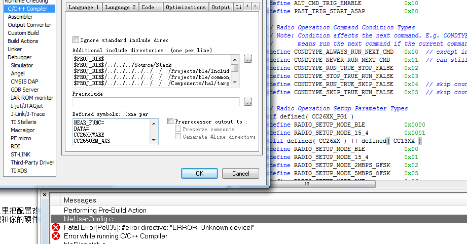

CC2640问题--The stack pointer for stack 'CSTACK' (currently 0x200023A8) is outside the stack range (0x20003FC0 to 0x200043C0)
硬件是我自己做的板子。
运行APP部分时出现The stack pointer for stack 'CSTACK' (currently 0x200023A8) is outside the stack range (0x20003FC0 to 0x200043C0)错误,我用的官方的代码,没有修改,芯片时CC2640 4*4的芯片,使用sensortag开发板不会出现此类问题,尝试了修改栈地址和大小都不行,CSTACK指针错误位置也跟着变。这是什么问题?谢谢

    最简单的尝试,用SimpleBLEPeripheral工程,你需要在IAR的options里面的preprocessor宏定义里把配置改成CC2650EM_4XS。然后在同样位置,把LCD和SPI的驱动定义去除就行。SensorTag的外围可能和你的硬件设计不太一样。
  • 是使用最新的SDK,按照您的方法实验了,但是出现了下列问题,在preprocessor宏定义中把相应的CC26XX改成了CC2650EM_4XS,编译出现问题,"ERROR: Unknown device!",定位错误处看到#elif defined( CC26XX ) || defined( CC13XX ) 这句,LCD和SPI的驱动定义也去除了。谢谢
