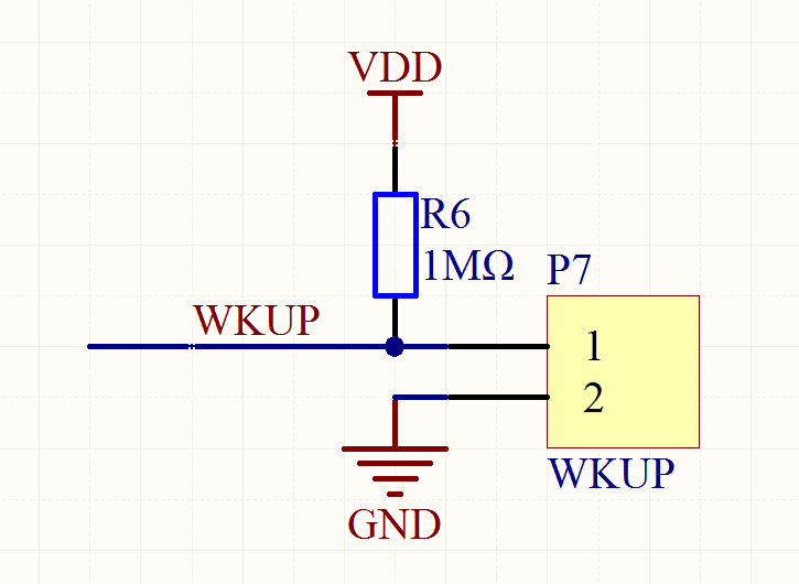

请问,我在使用CC2541开发的时候,设置P0_1为GPIO,并且为input
P0SEL &= 0xFC;
P0DIR &= 0xFC;
设置了上升沿PICTL &= 0xFE; 驱动。
但是出现,设计的外部电路如图所示。
图中WKUP触点接触的是P0_1。
出现的问题是:当P7的1和2短接的时候,出现了从P0_1的向GND的漏电流,并且达到了0.25mA,明显是不正常的。
请问,这个P0_1管脚从头到尾一直都是输入的,但是为什么出现了一个这样的漏电流。
