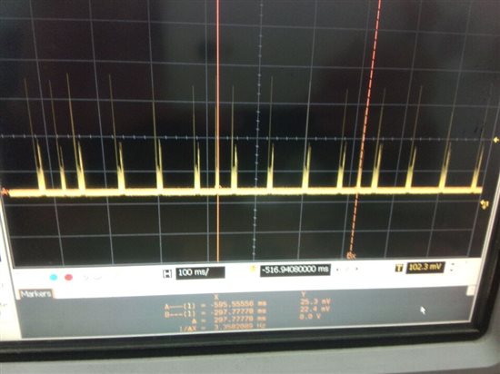

我设置了slave lantency 延迟4个,我数据发送的周期是300ms,事件间隔是75ms,但是那中间4个电压脉冲怎么还在,在两次数据发送之间的四个连接事件不是不被侦听了吗,怎么还在?求助,谢谢

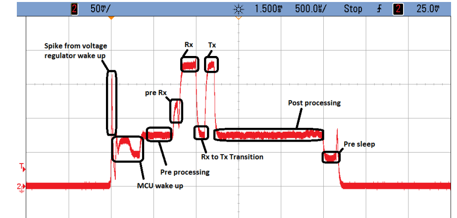

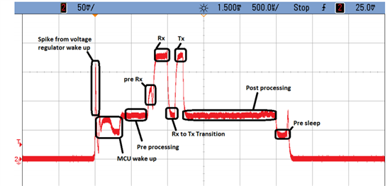

这个不一定是slave latency哦,有可能是recharger电流。看下这个吧Application Report
SWRA478–February 2015 Measuring Bluetooth® Smart Power Consumption
