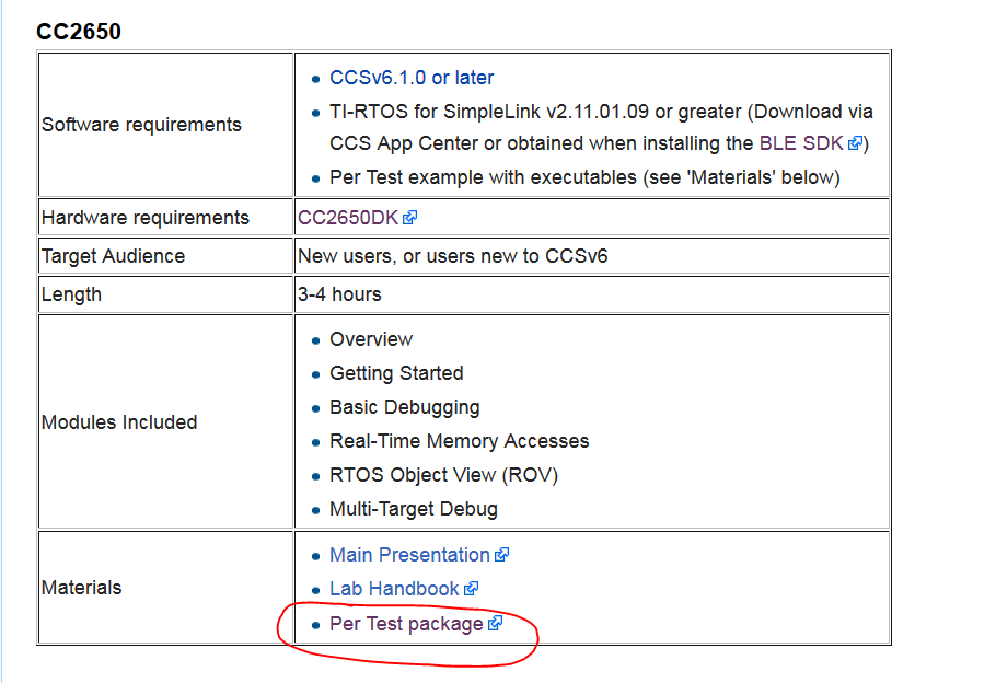

Hi Changjiang,
我安装的是CCS Version: 6.1.1.00022 。
应该添加哪个Device Support Package?怎么添加?能给个截图吗?
你参考一下官方的WIKI吧:
http://processors.wiki.ti.com/index.php/CCS_Fundamentals_Workshop#CC2650
per test package是插件包吗?是的话,应该可以在help--》install new software中添加安装。
没有用过CC系列,所以更具体的就不太了解了。
