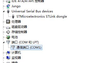

我购买了一套CC2564 on stm32f4 discovery评估板,在板子上下载了SPPDEMO样例程序,现开始调试。请问该评估板的人机互动如何操作?是按键还是串口命令?为何我下载完程序复位后PC找不到通信串口?谢谢解答!

哦,我说错了对不起给的文档是discovery板子的,里面链接到sppdemo的应用说明文档是关于msp430的。现在已经解决了,串口2找到了,已经看到信息。谢谢!
你好大神,最近我们新做项目,使用STM32F4 MCU+CC2654芯片进行开发,遇见两个问题:1 请问TI官网新买回来的CC2564开发板需要给CC2564芯片烧录什么软件吗?因为我之前做过NRF的蓝牙方案,需要单独烧录协议栈和应用程序。2 我把STM32的一个串口1接电脑,串口2链接CC2564开发板,使用SPPDEMO程序,每次复位串口打印openstack以后就不打印了,然后几秒以后提示openstack failed 4. 我怀疑是CC2564评估板没有正常开机(我猜测是不是新的CC2564没有烧录什么软件或者板子本身有问题),请问你了解这可能是什么原因引起的吗?或者针对各个接触TI的蓝牙双模芯片,需要做什么工作才能够让蓝牙芯片跑起来?第一次接触双模蓝牙芯片,在很多地方找不到参考资料。看情况现在遇到的问题和你类似,请你你最后怎么解决的?
