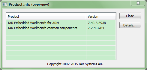

蓝牙栈:2_01_00_44423     IAR:

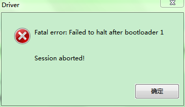

第二次烧写过程:
App编译成功后,连接仿真器和电脑的usb线,在app窗口直接点选择Download and Debug绿色箭头。就报错,如下图
Stack按照第一次的烧写过程也无法烧写成功。报错内容也和上图类似。
后来只能使用SmartRF Flash Program 2 - > Erase unprotected pages 擦除成功后,方能按照第一次烧写的过程烧写入Stack和App。
