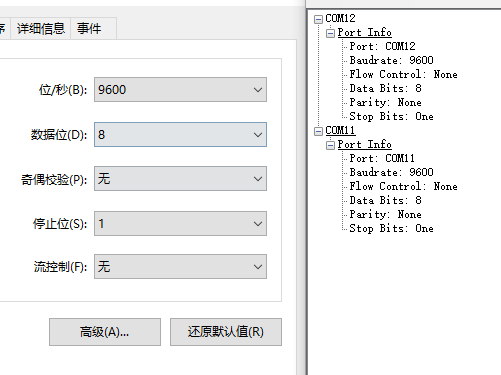

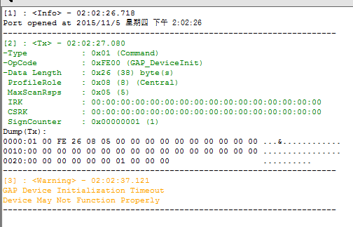

如题,当使用btool进行试验时出现了以下问题
BLE设备使用的是CC2650STK,仿真器:XDS110, 蓝牙栈:2_01_00_44423
设备已烧录HostTest工程,
串口参数设置为
请问是什么原因造成上述问题。
PS: 是否需要修改HostTest工程关闭流控制,如何关闭。

QiBin,
我刚又试了一下,这边完全没问题。
我用的是SmartRF06 + 2640EM,板子上有USB转串口。
你的xds110板子上能把USB传串口?
