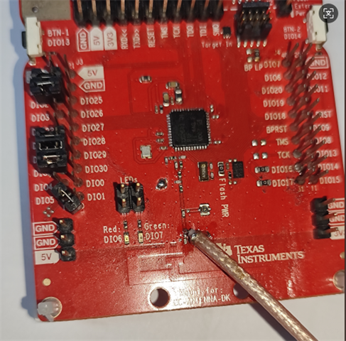

请教以下两个问题:
1.这是TI的展示板,如下图,断开了连接板载天线的电容,焊上同轴线连接到网络分析仪,在网分上能看得到50R的阻抗值吗?这样测量几R为正常?
2.若是将同轴线焊到Balun电路的输出端,阻抗是50R吗?这样测量几R为正常?
多谢!

由于焊接电缆引入的不连续性,您在网络分析仪上无法准确测量50欧姆。很难说你会测量什么,但我预计它会接近50欧姆+/-一些余量。我建议您确保设备已通电,并配置为连续RX模式,以确保设备的RF前端处于适合您测量的状态。如果在平衡-不平衡转换器的输出端进行测量,这也适用。
