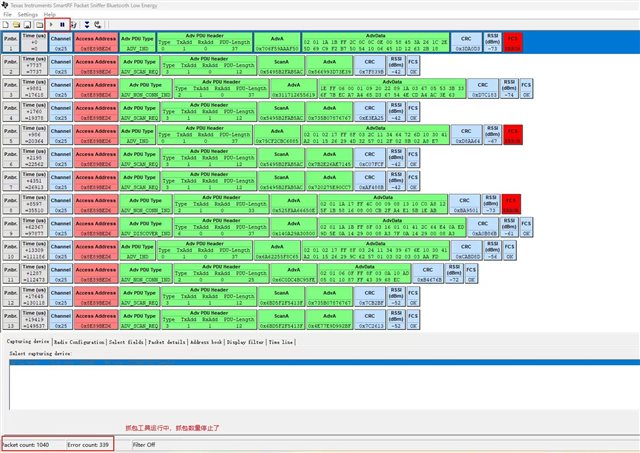

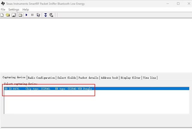

TI SmartRF Packet Sniffer上选择Buletooth low Energy模式后,进入上位机点开始抓包后,左下角抓包数量开始上升,抓包过程未手动停止抓包,但是抓包数量会随机停止不在上升,手动停止抓包后再手动开始抓包,又能抓到一部分的数据包,然后再次出现抓包数量不在上升的情况

除了左下角显示的数据包/错误计数外,数据包监听器软件和CC2540设备是否按预期运行? 是否尝试重新编程CC2540EMK-USB嗅探器固件或使用多个USB加密狗进行测试? 对于所选信道,嗅探器硬件可能处于非常嘈杂的环境中;您是否尝试从对讲机配置更改信道以确定在其他频率上是否存在相同的行为? 请查看Packet Sniffer User's Guide (数据包监听器用户指南)以了解更多选项。 请记住,Packet Sniffer软件十多年来没有更新过,并且支持传统设备,对于最终用户而言,使用最新的Packet Sniffer 2和支持的SimpleLink连接产品时,可以获得更好的体验。
