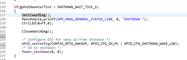

我们开发一个蓝牙钥匙产品,休眠唤醒逻辑如下:按键后会触发唤醒,无蓝牙连接且无按键后会休眠;产品在批量后,发现小概率的出现休眠后无法唤醒的问题,并且在这个状态下CR2032电量消耗的很快。
SDK:simplelink_lowpower_f3_sdk_8_10_01_02
进入shutdown 模式的代码:
需要帮忙分析一下出现问题的原因。
