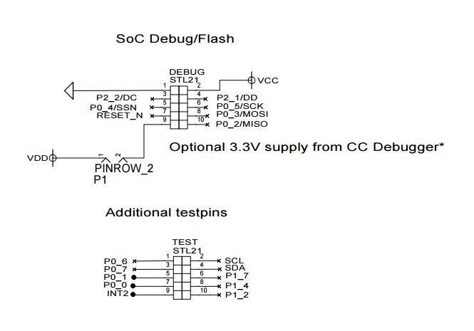

请社区里的大神,告知CCdebugger调试下载借口CSn、SCLK、MOST、MISO分别对应CC2540那些引脚?
可以通过http://www.ti.com.cn/cn/lit/df/tidr191/tidr191.pdf看到
只接DC/DD/RST就可以下载调试
其他的属于SPI接口,可以不接
