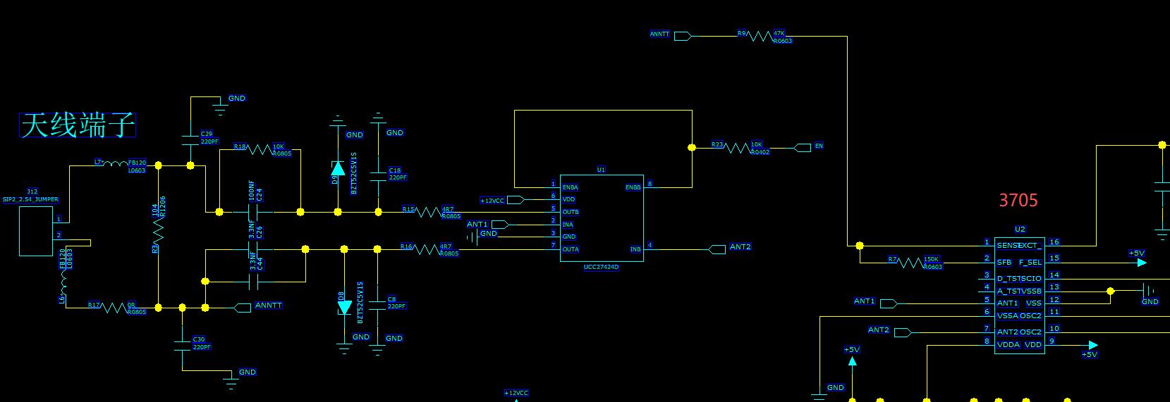

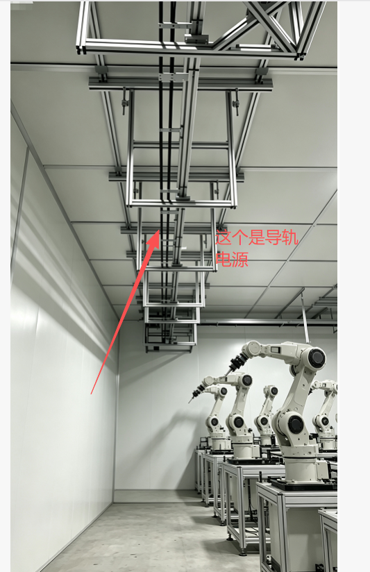

尊敬的TI设计团队,您们好!
      我们在设计使用TMS3705设计低频读卡器的时候,在其中有个工业现场使用中读取距离变短到2cm,正常情况下读取距离13cm。我们在工业现场做过一下验证,在工业现场使用读取距离只有2cm,后面用在工业现场那个电源把我们的读卡器拿到机房外面测试,读取距离回复正常。我们初步判断不是我们24V输入电源的影响。后面经过多方面测试和观察我们发现是工业现场的一个导轨电源发出了85k波形被我们天线接收都了影响了我们的读取距离。如下图所示的导轨电源,后面我们用示波器探头在空气测试中发现距离导轨电源越近这个85k干扰波形在空间中电压越大大概在800mv左右。而且我们的读卡器距离导轨电源越近基本上读取不到,距离他远一点距离会长一点,但是也只能有2cm无法到达10cm。像这种情况我们在使用TMS3705的设计的时候应该做哪些相关抗干扰设计和防护。以及现场这种情况有没有比较的解决方案,非常感谢了!image.png
