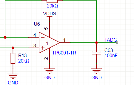

Part Number: CC2340R5
芯片:CC2340R5 RGE QFN24
DIO21_A10作为模拟量输入采集接口
一、当直接连接运放的输出,运放输出电压低于3V,芯片不能正常启动。
(1)请问是需要串联匹配电阻吗,匹配电阻串联 多少合适?
(2)DIO21作为模拟量采集功能接口时,其内部电阻为多大?
二、串联10K电阻后,芯片能够正常运行,但采样值变化很大,这会是什么原因?

根据 CC2340R5技术参考手册(www.ti.com/.../swcu193a.pdf)的第8.5.2节、DIO21默认配置为引导加载程序引脚触发器。 如果该引脚上的电压在启动时保持低电平、器件将进入引导加载程序。 您应该将系统重新配置为使用不同的引脚、或者如果您的应用不需要引导加载程序后门触发器、则会将其禁用。 SysConfig 中提供了以下选项:
