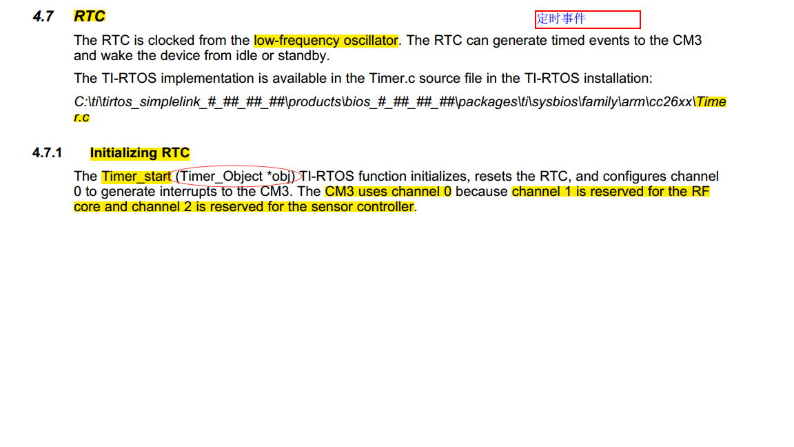

    我最近在学习CC1310的RTC功能,在技术文档CC26xx/CC13xx Power Management Software Developer's Reference Guide中介绍说用RTC可以定时唤醒CM3主核,实现不同功耗模式的切换(参见第23页),在相应路径下找到Timer.c文件,发现有一个入口参数非常重要Timer_Object *obj(结构体指针),该参数应该在主程序中定义成全局变量并且需要在main()函数中完成初始化工作,但是现在缺少例程,不好初始化,毕竟那是TI写的东西,您看能否帮忙解决一下?并且Timer_Object *obj在有的函数中设置成了局部变量,这又是什么原因???以该文件为依托,操作RTC的具体流程是什么?麻烦您给解答一下,谢谢!

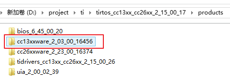

      1、 CC1310的SDK就只有TI_RTOS吗?解压目录如下图所示:
       2、官网上所说的EasyLinke如图所示
    是不是TI_RTOS里的cc13xxware?如下图路径所示。
