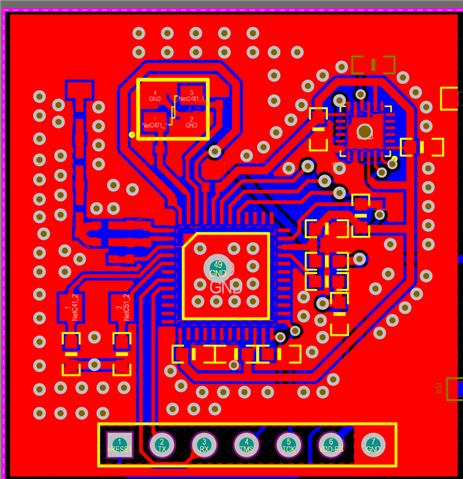

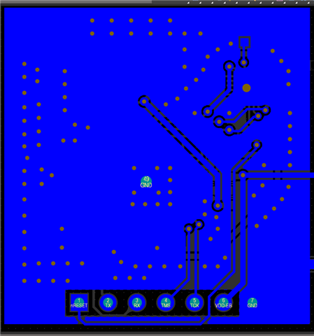

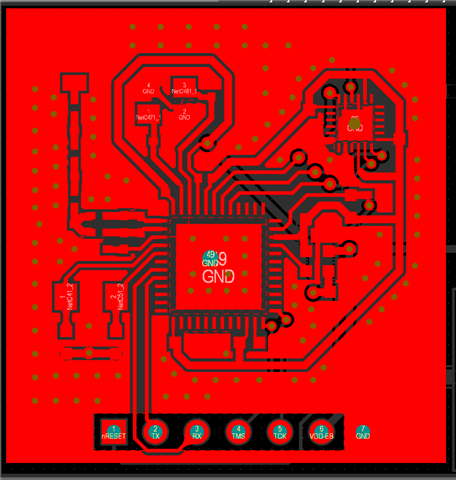

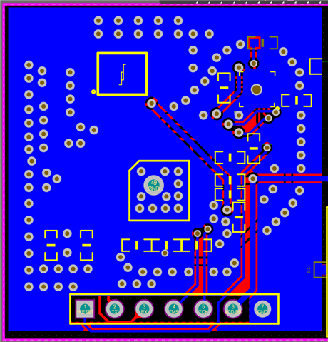

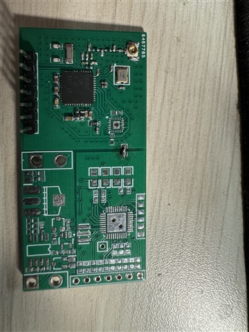

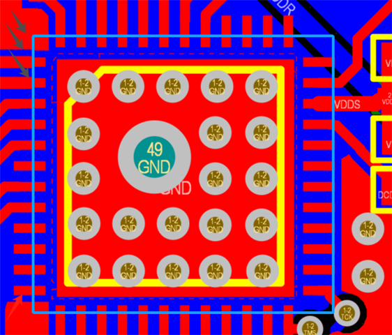

CC1310: CC1310无线功能不能使用,不能发出数据,其他功能正常。
Part Number: CC1310
PCB图中得右上角器件是MPU6050
这是铺完铜后的PCB
已经收到了您的案例,调查需要些时间,感谢您的耐心等待。
您好,
请对照TI的提供的基于该芯片的开发板
https://www.ti.com.cn/cn/lit/zip/swrc319

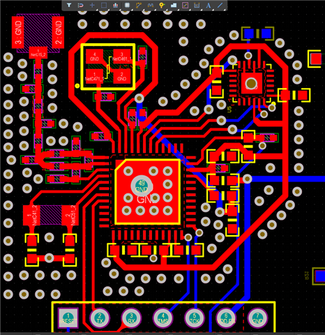

您好,我想请教一下芯片底部接地焊盘的PCB面积小于芯片焊盘的面积,对发射有影响吗?我蓝色圈出来的部分
最好以评估板为准
