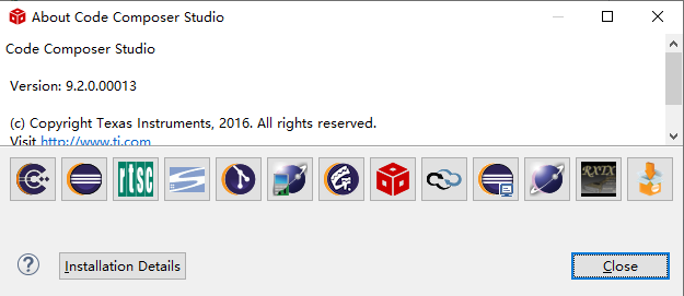

CCS : V 9.2.0.00013

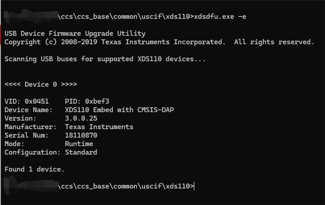

XDS110 :V 3.0.0.25

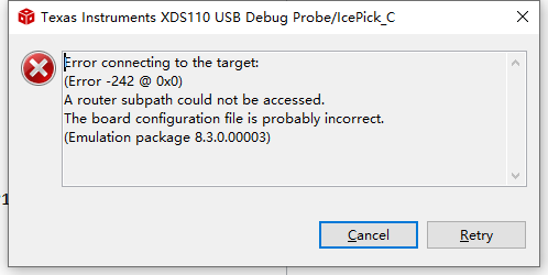

使用CCS对CC1352P/CC2642R进行烧录或者仿真时,经常出现报错-242的现象,CC1310几乎没有出现过;
在使用同样的硬件连接没有改变的情况下,使用软件FlashProgrammer烧录一切正常;
是烧录器问题还是CCS的问题?

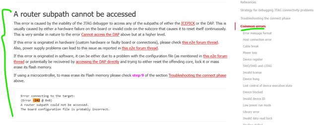

软硬件都有可能,下方链接报错原因和排查思路。
https://software-dl.ti.com/ccs/esd/documents/ccs_debugging_jtag_connectivity_issues.html
