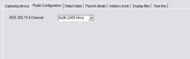

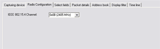

为什么里面只有一个选项?
我想导入寄存器配置怎么导入?
你连的是哪个设备?Radio Configuration本来就分两种情况,具体请看www.ti.com/lit/swru187 第13页
您好,我连的是CC2530,select protocol and chip types不管选哪个radio configuration都是上图现实的一样只有一个选项,我看了您给我的文档,那怎样的设备才算Proprietary devices?
@viki shi,求解答啊,很急,谢谢
你想要干嘛??
Packet Sniffer是用抓包的,CC2530的底层是标准的802.15.4芯片,所以关于工作的信道和频率是固定的。没办法自己去修改频点。
你好VV,我就是想用cc2530作为抓包节点,可是我进行抓包提示error还说什么连接不通,看了这个提问http://www.deyisupport.com/question_answer/wireless_connectivity/f/45/t/61463.aspx,看到有人说要下载协调器寄存器配置到抓包端,但是我提问的对应选项里没有下载的地方,所以我很困惑,不知道怎么解决,请问有好的建议么?
