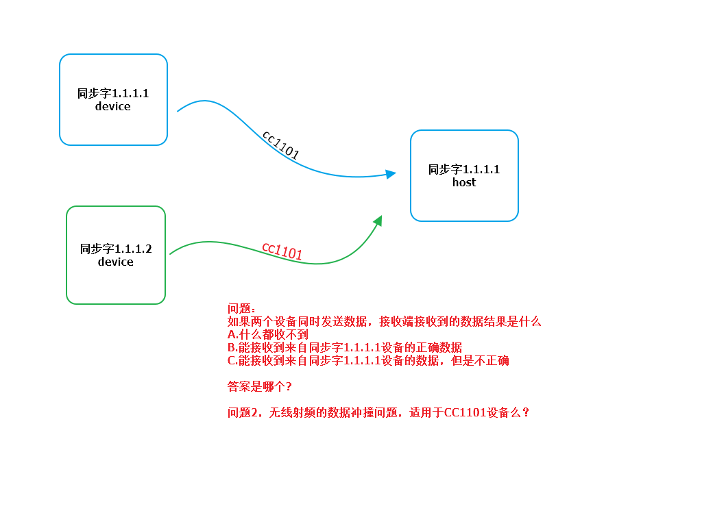

最近公司的一个项目需要使用无线通信模式,模式为1主多从构成一个网络,协议自己编写的,因为会使用多个1主多从的模式,担心多个网络间的数据会冲突,导致数据交换成功率低的问题,问题在图片上列出,请工程师给出一个解决思路。

这种简单星型网络的同时发射冲突问题很典型的。集中器端接收到的东西一般都是不正确的。
这个适用于所有的无线系统。
必须想办法规避这类同时发射的冲突。
可以从时分,或者频分的角度去做。
