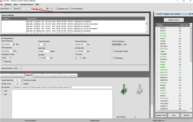

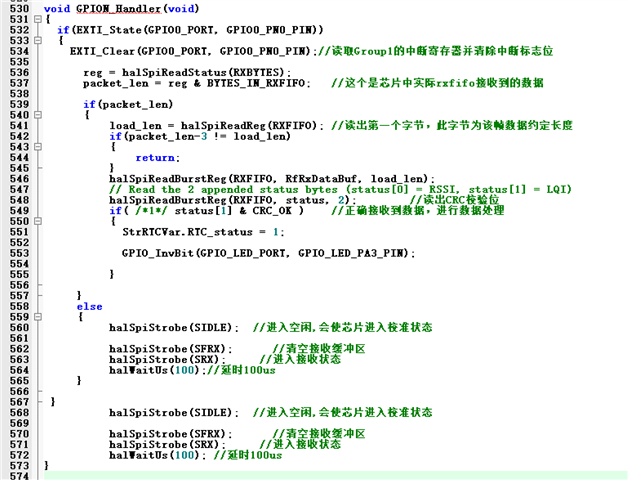

将CC1101的IOCFG2改为0x06,使用中断接收信号,通讯距离比轮询接收少了100多米。请问可能是什么原因,有没有中断接收的例程。
一下是我的中断接收程序

    首先、我不知道您的设置、或者您说您有一个轮询接收器(您是轮询 GDO 引脚、轮询寄存器吗?)时、您在轮询什么内容?
    此外、我不知道 GDO0的配置是什么、或者是否有下降或上升中断。
    另一方面、您不应在 ISR 中进行大量处理、也不应实现软件延迟。
    您的软件只需执行以下操作:

  •  你好,感谢您的回复,GDO0引脚的配置位0x06,轮询接收的意思是在主循环里轮询GDO0引脚,寄存器的配置如下
    你的程序对我很有价值,还有一个问题是关于接收中断中的内容耗时较长会影响通讯距离吗?还是说有可能是别的原因?望请回复,谢谢。
  • 关于中断中的延迟问题,是因为进入rx不是立即会进入, 芯片会进入一些状态后才会真正进入,特别是cpu快的,  不然可能会导致判断状态异常。
  • 您好,
    与在引脚上轮询相比、产生中断不会影响范围。 我只是想您可能会因为代码问题而丢失数据包、良好的软件实践总是意味着您不应在 ISR 中花费太多时间执行任何操作。
    我很抱歉、但我不理解对拖延的解释。
    在接收到数据包之前、您不应有中断(GDOx 信号上的下降沿中断)、如果这样做、则不需要任何延迟。

  • 您好,
      非常感谢你的用心回答,进入接收状态后加延迟是一位之前用过C1101的前辈给我的建议,不过我还是决定按照你给的意见试一下。再次感谢你的回答,你的建议对我至关重要。
