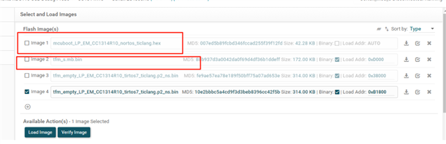

你好,我想请教一个关于tf_m的问题。tfm s.mb.bin,我们这个工程只有bin文件嘛?我自己写个APP要如何调用tfm_s的接口,这个安全服务都是定义死的嘛

你看到这个SimpleLink学院实验室了吗?我认为即使你还没有使用MCUBoot,它也会很有用:
安全映像位于SDK中的以下位置:
<SDK_INSTALL_DIR>\tfm_s\build\cc26x4\production_full\Release\bin\
有.bin、.hex和.elf文件。
我已经用过了,我的意思是tf_m官网有安全服务相关的psa_call调用接口。咱们得tfm_s好像是没有工程的,我们开发APP如何调用这些接口和tfm_s交互吗?没有相关文档说明怎么进行安全开发吗?
