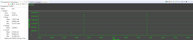

         我不知道3 mA的电流下降表示什么。RF核心在空闲状态下耗电237微安,在接收(RX)状态下耗电5.5毫安,在发送(TX)状态下超过10毫安(来自数据手册)。
         在不知道运行的是什么软件以及进行了什么修改的情况下,我无法知道预期的电流消耗。
        为了验证您的测量方法是否一切正常,您应该先在未修改的情况下运行TI在CC1310 LP上的默认示例时测量电流。
         在运行rfPacketTX示例时锁定电流曲线,它将是这样的:
         该示例每500毫秒发送一个数据包,其余时间保持待机状态(您可以看到待机时的充电脉冲)。

        此代码会让芯片以PACKET_INTERVAL 间隔sleep,电流不应该一直不变。
  • 您好,
    我把 mainThread(NULL);函数放到while(1),发现和您之前说的现象一样,可是我把这个rfPacketTx下载到自己的板子发现电流又一直在5.9mA左右。
    这个问题困扰很久了,可以帮忙分析分析吗?十分感谢您抽出时间为我解答问题~
  • 您好,
    对照LAUNCHXL-CC1310 评估板 | 德州仪器 TI.com.cn检查硬件设计,也可能外围电路有电流消耗的情况。
