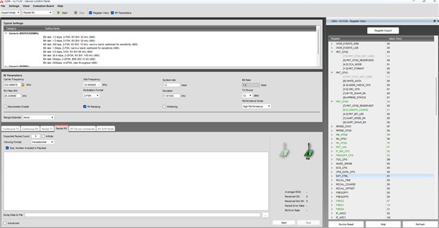

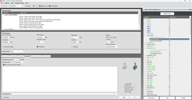

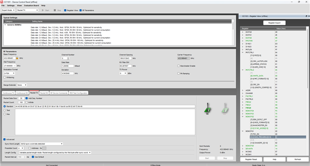

想让CC1101 与CC1120进行通信,把这两者的频率设为一样,同步字设为一样,同样的调制模式,同样的数据包长度,但是仍然无法通信,两个CC1101可以进行通信,两个CC1120也可以进行通信。CC1101和CC1120的寄存器配置都是通过smartRF studio7的ExpertMode进行导出配置的。
CC1101的离线配置如下:频率433M,通信速率1.2K,2-FSK调试方式,32bits的同步字,采用可变长度,前导码4个字节,发送时设置数据长度是10字节
CC1120在线配置:频率433M,通信速率1.2K,2-FSK调试方式,32bits的同步字,同步字设置为D3 91 D3 91(和CC1101一致),采用可变长度,前导码4个字节 (0xAA)
请问如何配置CC1120才能让两者进行通信
