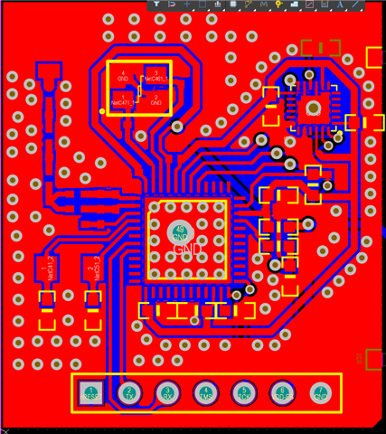

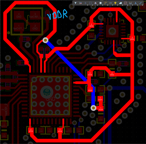

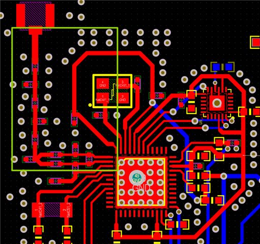

使用外部的独立电源,不进入调试可以正常运行,但是加入以下程序关闭RF模块,串口模块,定时器模块,sleep函数,等sleep函数时间到了后,在重新初始化这几个模块,就算再使用独立电源也不能正常工作。(程序下载到开发板可以正常工作)。并且在软件SmartRF studio7也可以正常收发。
通过我现在做的试验,可以大概知道电源 复位 和时钟电路哪个出问题的概率大吗?

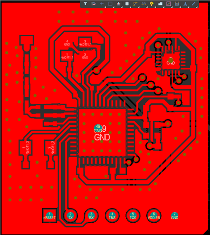

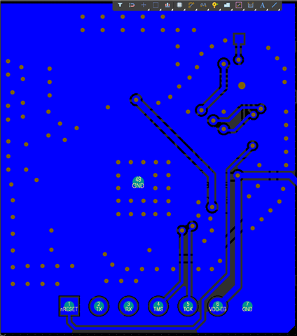

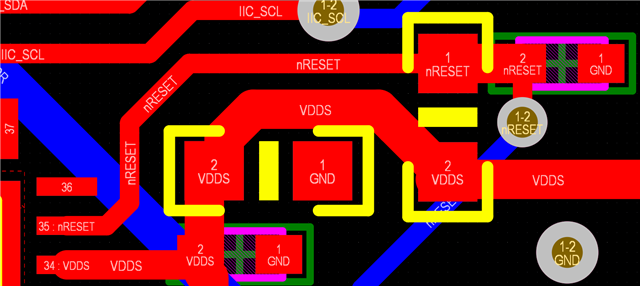

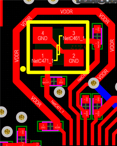

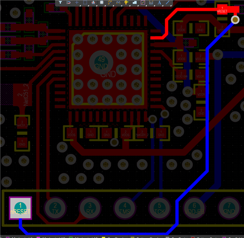

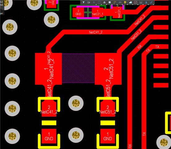

我看过咱们TI开发板的设计,但是我用的是两层板,所以实在找不到我这个板子的问题所在,可以请您帮忙指导指导吗?万分感谢您抽出宝贵时间~
以下是我的时钟电路PCB图
,另一个时钟PCB图
复位PCB图
电源PCB图
整体PCB图

您好,
您是说,同样的程序,在开发板上可正常工作,您的板子无法工作。
那么您检查一下两个板子的差异是什么?
您的板子运行其它程序是否可正常工作?
