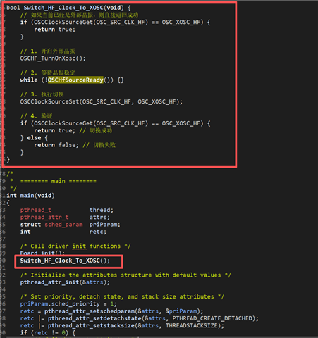

我正在使用CC1310 LaunchPad v1.3进行调试,我运行的是simplelink_cc13x0_sdk_4_20_02_07\examples\rtos\CC1310_LAUNCHXL\drivers\empty这个例程,程序运行起来LED灯开始闪烁后使用是示波器测量外部24M晶振引脚,没有测到波形,我在代码中加了以下函数来使能外部24M晶振:
但在等待晶振稳定处进入死循环,请问是怎么回事,我要如何让外部24M晶振起振呢?
