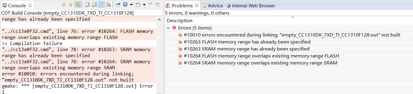

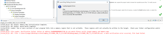

1、直接从CCS调用一个例程并且编译、debug,提示内存错误

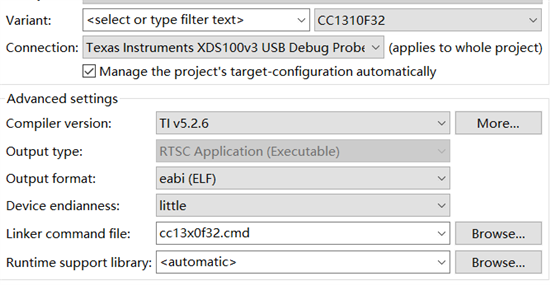

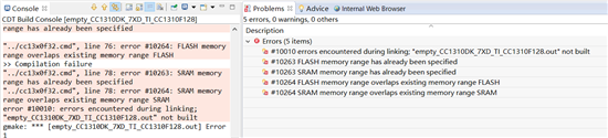

2、在工程设置里面把器件改为CC1310F32,编译报错

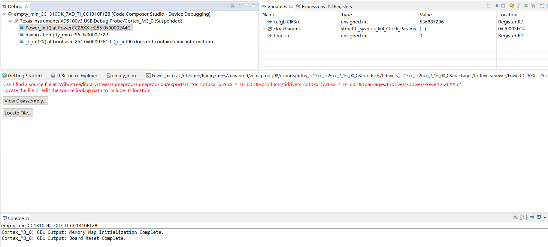

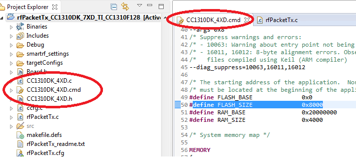

3、从工程中删除CC1310DK_7XD.cmd文件(猜测可能和工程设置里面的CC1310F32.cmd冲突)编译通过,但debug时发现大量文件未添加导致寸步难行
在此,核心疑问为:
1、是否因为CC1310F32的flash仅为32k导致空间不足而无法进行相关开发?(相关的例程都是基于CC1310F128进行开发的)
