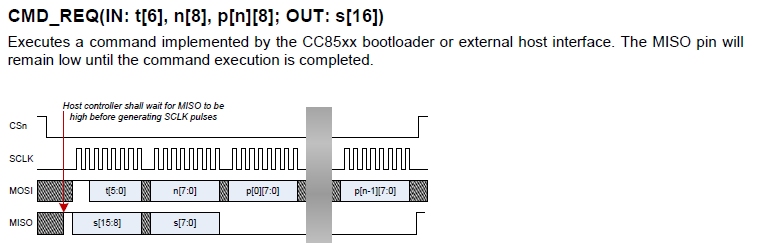

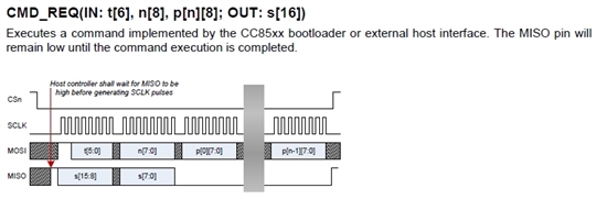

最近在调试CC8531时发现一个问题,在使用CMD_REQ这个函数时,发现出来的波形和数据手册上的时序不一样,具体对比图如下,第一幅图是数据手册上的时序图,说明在使用该命令时,MISO在接收两个字节的状态标志之后,会一直持续为低电平直到这条指令完成。但我们在具体操作的时候发现,MISO时序不对,在接收两个字节状态标志位之后,不会一直保持低电平,具体波形如以下第二幅图(逻辑分析仪捕捉),
