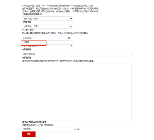

  • 我原本是想要重新发帖的但是不知道是我这边电脑的问题还是网站的问题,我现在无法重新发帖了
  • 1. 主题选硬件开发那个,你选的仿真在这个界面指的是工具,是不对的。
    2. 用公司域名的邮箱注册TI账号发帖。
