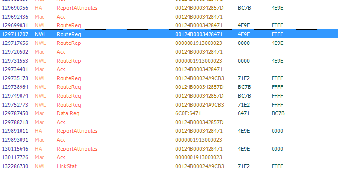

    To  TI zigBee specialist,
                 我实验用的协议栈是z-stack homeautomation 1.2.2a。测试时,发现处于协调器和其它设备中间的路由器设备(尾号8471),在为其它设备传输数据给协调器时,每次都要发起route request。这个是什么情况下的问题?是否哪里的设置问题?
                 还有当我按照400个节点实验的那个文档的参数设置网络所有设备时,会碰到1~2分钟出现MTOR机制发起的routereq 和 routerec, 有时候发起得非常频繁(小于1分钟,甚至只有几秒的间隔),我该如何去设置这个MTOR机制的参数?协调器本身的源路由表能设置到较大值吗(比如430个)?我的只能设置到50个RAM空间就不够用了,这个和协调器频繁发起MTOR的RouteReq请求是否有关系?
