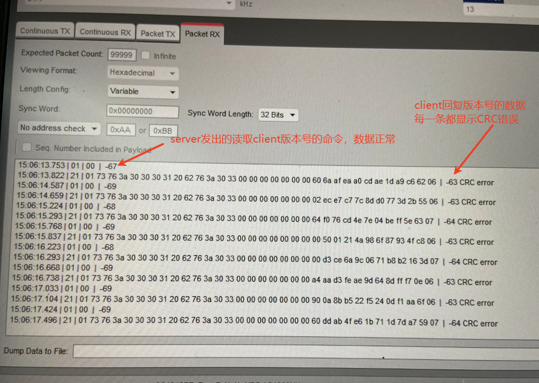

CC1312R1例程中默认频段是868MHz,但是我需要将频段修改成497.8MHz,我尝试将频段改为433MHz时没发现该问题,但是我实际使用是497.8MHz,很多产品都已经现场使用。
  • 目前仅测试过868MHz433MHz和497.8MHz,在497.8MHz时client回复数据异常导致无法正常通讯,我目前使用的SmartRF Studio来监控所有数据的收发情况,OAD功能有频段限制么?

  • 我确定OAD两端频段保持完全一致,而且我没有使用两端进行相互查看数据,而是通过第三个开发版和你们官方提供的SmartRF Studio软件来监听数据的。
    如果如射频频段无关请问这是什么原因导致的呢?发出的每一条都有CRC错误,例程内除了频段我未作出任何改动

  • 以上截图为Server可能正常发出数据且crc校验没有错误的截图。
    一下截图为OADClientIntFlashUAPP的sysconfignr能够发出数据但是CRC没一条都是存在CRC错误的截图。我个人没看出有什么不同
  • 您好,
         请尝试使用whitening,选择与 CC1101/CC2500 兼容的。对于长距离模式,whitening应该始终启用。
    使用 SmartRF Studio 可以轻松重现这个问题。在两端使用相同的设置,在发送端发送 "01 73 76 3a 30 30 30 31 20 62 76 3a 30 33 00 00 00 00 00 00 00 00 00 00 00 00 00 00 00 00 00 00 00" (这是 rfOADClient 对固件版本请求的类似响应,请注意长序列的 00,这将导致 CRC 问题)。
    测试时可以启用或禁用whitening.。
    当 RX 滤波器带宽 = 77.7 KHz 时仍然可以工作,但你可能最好使用默认的 34.1 以获得更好的灵敏度。
  • 1、我今天尝试了一下您的建议,按照您说的租了修改,修改后确实可以正常通讯,还有就是我项目中之前使用的全都是No whitening使用whitening的话会和我的之前的设备不兼容,全部更换难度比较大,但是在使用是我依然需要改回No whitening,频段497.8时只能做出这样的修改么?没有别的办法?我之所以要选497.8而不去改成没有问题的频段是因为我们之前的产品都是497.8,没有带OAD功能,目前就是你为了更放的的进行维护而添加OAD功能,所以我们只能选这个频段,我需要和之前的设备做出兼容。

  • 您好,
          你必须使用whitening,PHY 已经针对它进行了特性化。否则,一旦遇到长串的 '0' 或 '1',就无法避免 CRC 错误。
    如果你传输的数据是随机的并且足够短(没有长串的 '0' 或 '1'),过去这可能对你有效。然而,当你尝试使用 OAD 时,它肯定会失败,通常 .bin 文件包含 0x00 或 0xFF 的长序列,因此你的传输会失败。
    我现在能想到的唯一办法是,你保持正常通信时不用whitening,但一旦 OAD 即将开始,就在 rfOADServer 和客户端两端启用whitening。
    请注意,我仍然建议你在所有情况下都使用whitening,这只是提供一些思路。
