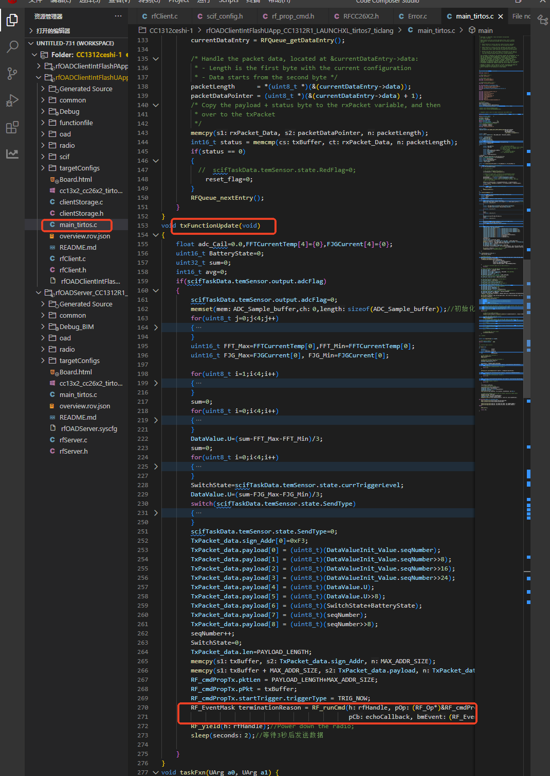

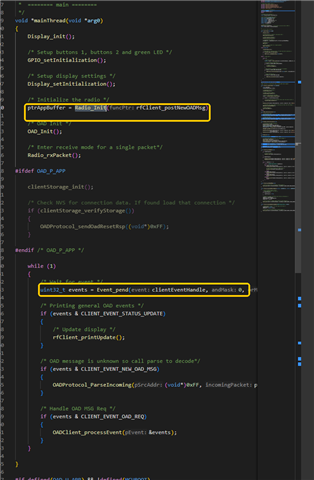

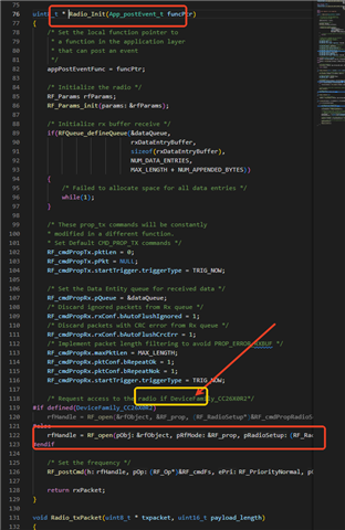

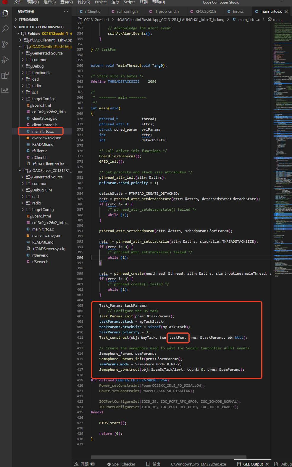

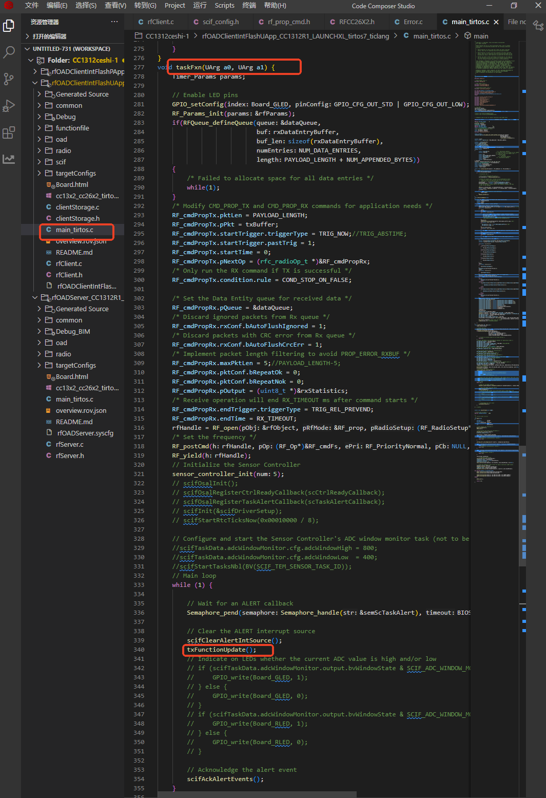

问题;
根据相关工作人员的协助目前在这里加入了相关初始化;
我想实现的目的是:相使用小核采集一些ADC数据然后定时唤醒大核大核对数据处理一下然后将数据发出,然后在该功能的基础上添加OAD功能,能够实现空中升级,方便对产品进行维护;两个功能分别都已经验证成功了。但是在合并程序得时候余姚了一些问题。
以下是在该论坛中平台技术人员给出的建议这样操作可以实现,但是最后一步遇到了问题。
问题的关键描述:
我尝试在while(1)前添加了RF初始化可以正常发送了。但是新的问题是OAD无线通信和该处的SUB_1G RF发送好像不能同时,如果有OAD RF通讯我的数据就发不出去,如果我进行了数据发送OAD RF通讯就不能通讯 。
