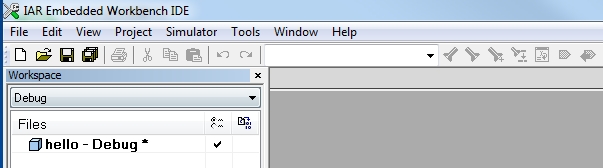

2)打开IAR  for ARM 软件,创建新的Workspace,IAR->File->New->Workspce

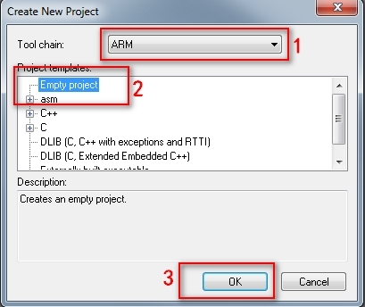

3)创建新的Project,IAR->Project->Create New Project

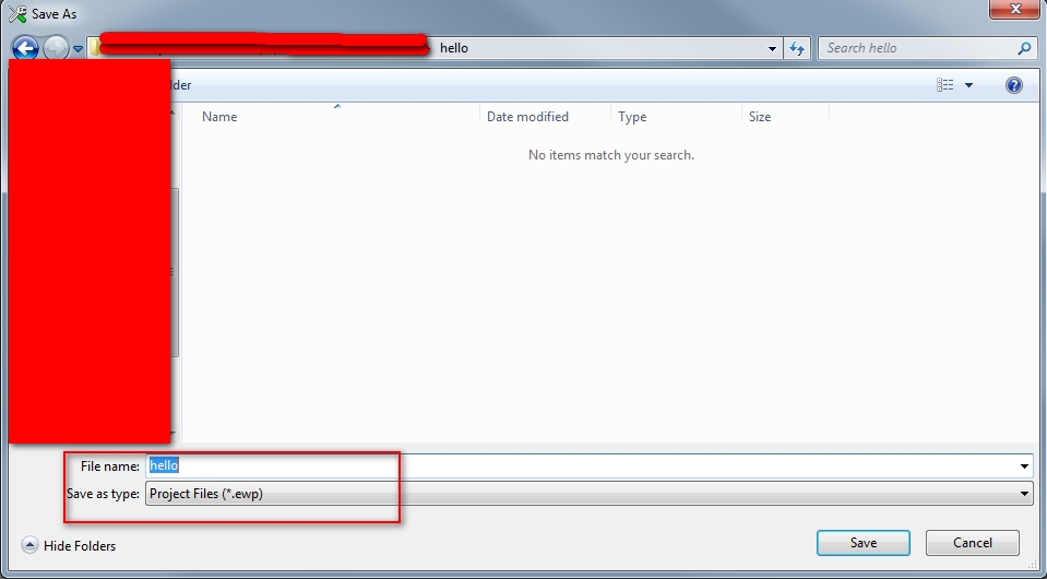

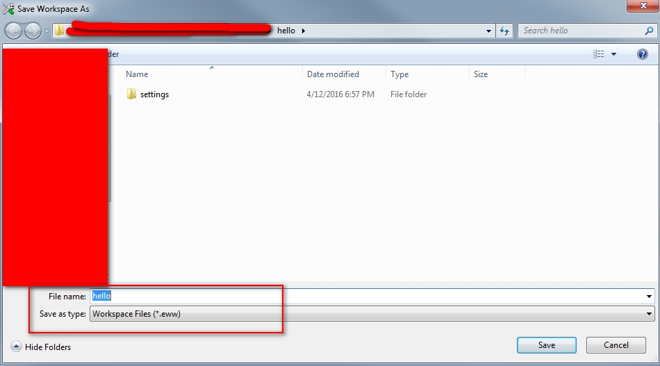

4)保存Project到拷贝过来的hello文件夹,并且工程名为hello,后缀是ewp格式。

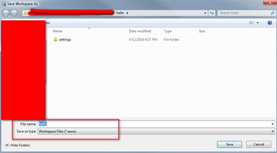

5)保存创建的Workspace,IAR->File->Save Workspace。保存Project到拷贝过来的hello文件夹,并且工程名为hello,后缀是eww格式。

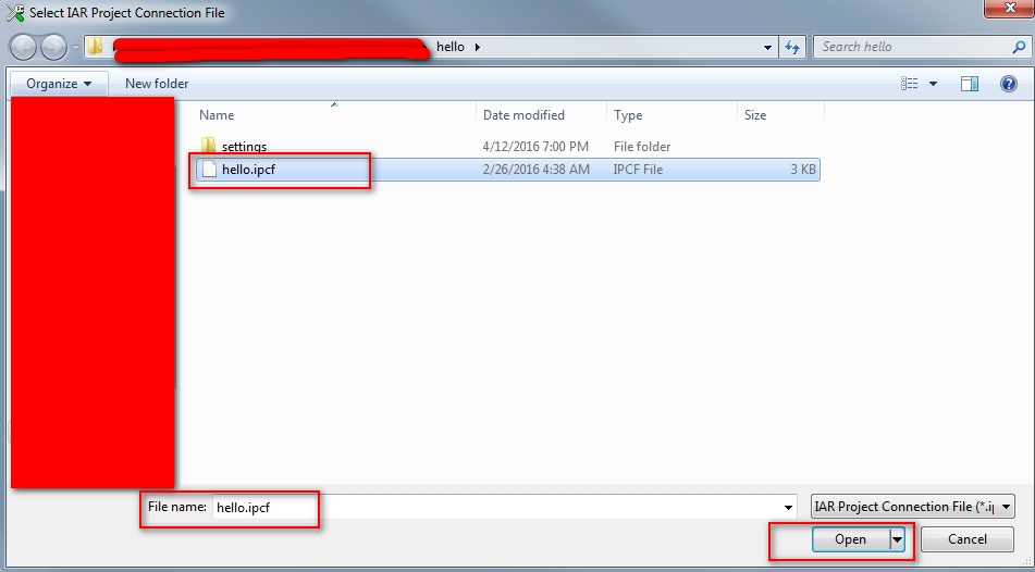

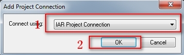

6)导入ipcf文件,IAR->Project->Add Project Connection
7)选择拷贝过来的hello.ipcf文件

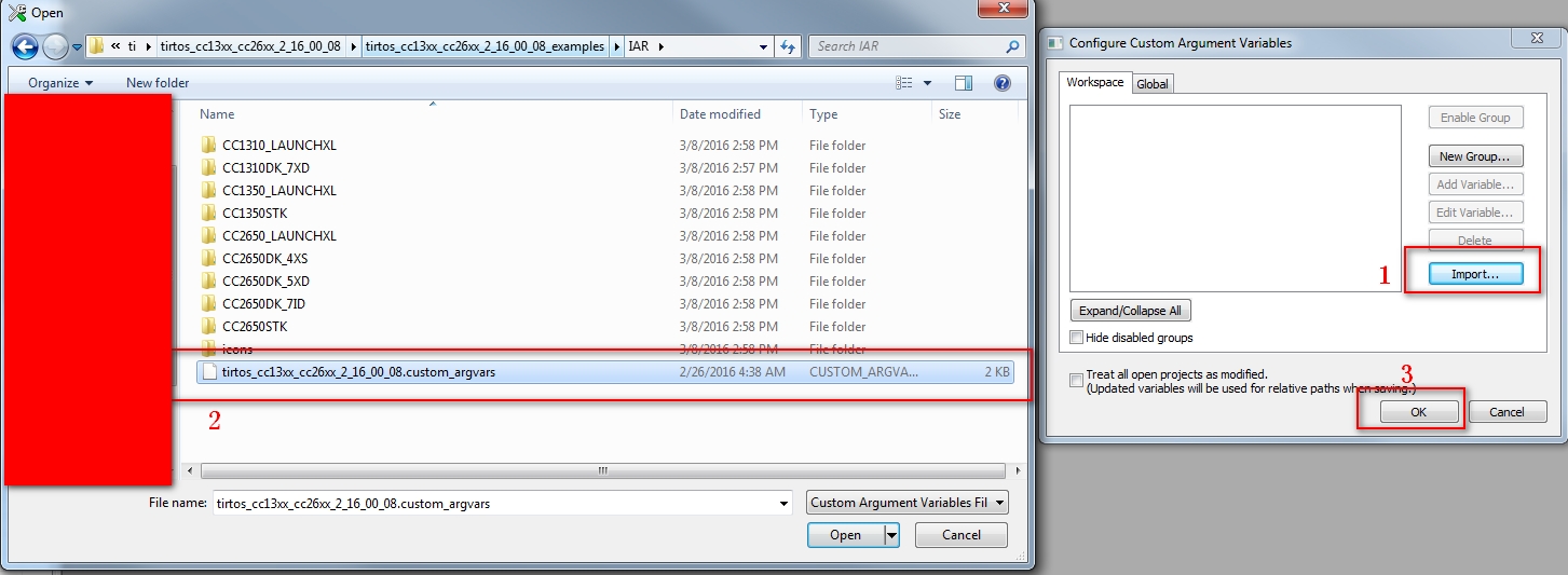

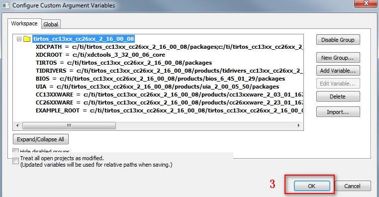

8)导入TI RTOS相关的环境变量,环境变量是tirtos_cc13xx_cc26xx_2_16_00_08.custom_argvars,位于C:\ti\tirtos_cc13xx_cc26xx_2_16_00_08\tirtos_cc13xx_cc26xx_2_16_00_08_examples\IAR路径下面
IAR->Tools->Configuration Custom Argument Variables

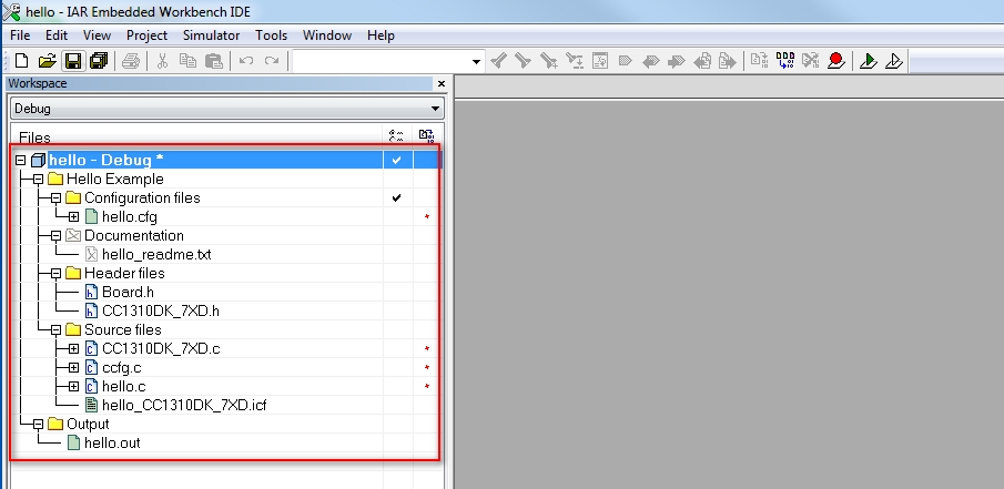

9)到此为止整个工程的创建都结束了,就可以开始编译工程了

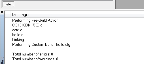

IAR->Project->Rebuild All
这里大概要等上2分钟的时间,因为第一次编译把RTOS里面sysbios,knl相关的库都链接起来。然后就可以看到编译通过了

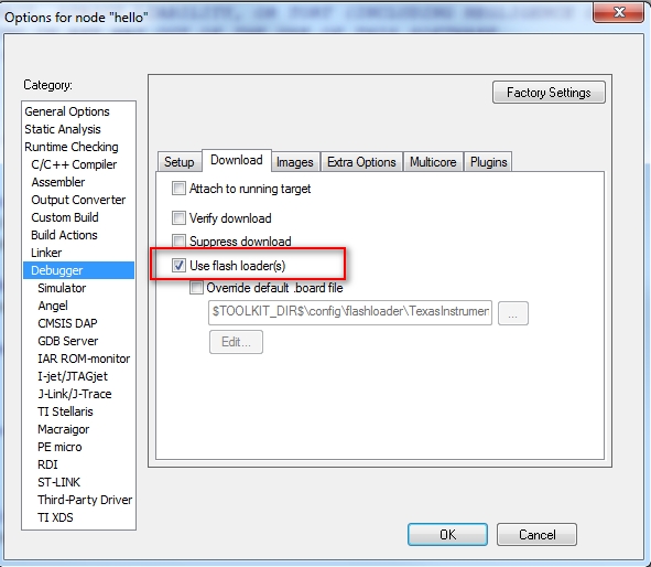

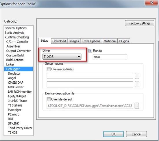

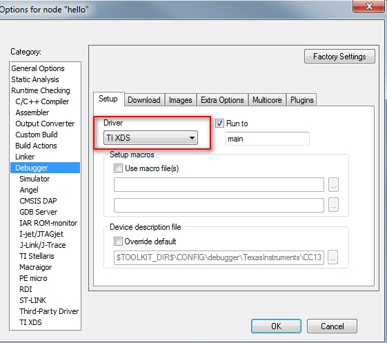

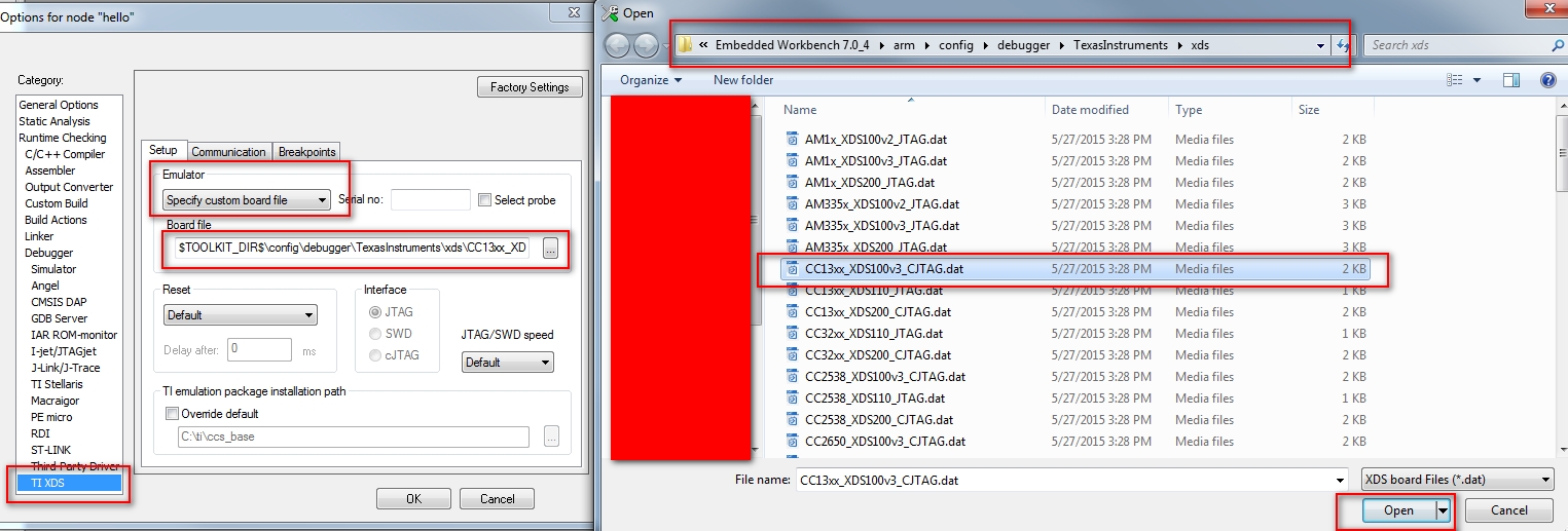

10)开始进入调试程序的环节了,选择合适的仿真器

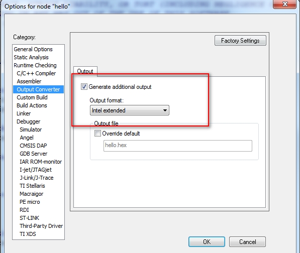

11)然后就可以通过仿真器在线仿真和调试程序了,如果想要通过SmartRF Flash Programmer2 离线的方式烧写hex或者bin文件的话,在编译的时候生成hex或者bin文件。
