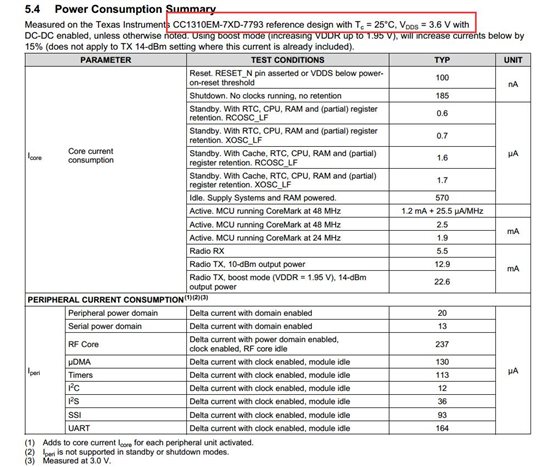

CC1310的供电电压范围是1.8V~3.8V,在datasheet第5.4节给出了其电流消耗,测试条件是3.6V电压,使用内部DCDC,请问,如果我使用1.8V供电,使用内部DCDC,那么这些电流是会高,还是不变或者降低?是不是低供电电压意味着整体低功耗?谢谢
谢谢您的回复,cc1310供电电压高低,功耗肯定是不一样的,比如GPIO1.8V,肯定要比3.3V省电,想请教下有没有这个量化点的指标?
Heqiang,
规格书里面有相应的曲线。
5.11 Typical Characteristics
dcdc架构的,电压低,电流肯定要高的。
到1.8V的时候,芯片会切成DCDC bypass,所以你就看到电流平了。
