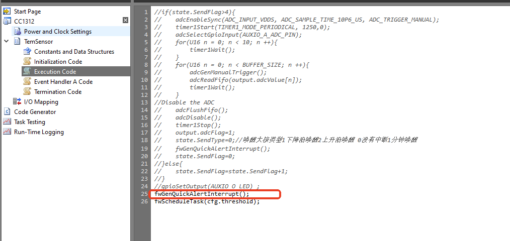

    我在验证过程中将所有有可能唤醒大核的途径全部屏蔽掉了,仅剩如下

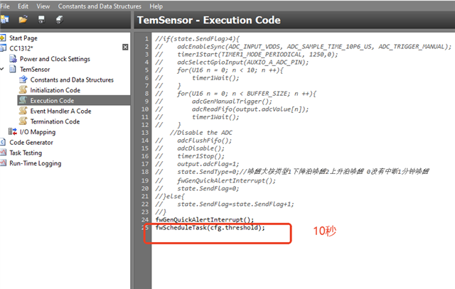

    如果我将fwGenQuickAlertInterrupt();这一句屏蔽掉,大核就不会再被唤醒。如果加入该函数,就大核不会按照cfg.threshold=10;fwScheduleTask(cfg.threshold);10秒唤醒一次的周期进行唤醒,而是不停地唤醒,具体周期没有测试,但确定是不足1秒就会大核就会被唤醒。而且无论我将cfg.threshold改成多少对唤醒频率并没有什么影响

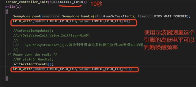

  • 你能告诉我你是如何知道设备正在唤醒的吗?是通过监测功耗还是采用其他方法?(即使你从应用中移除其他唤醒诱因,设备仍可能基于电源驱动、射频堆栈或类似机制自行唤醒。)
    你能指给我看在Sensor Controller Studio中输入10秒值的位置吗?确定它没有被误认为是10毫秒或10个时钟周期吗?

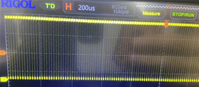

  • 我进一步排查了一遍如果我不对小核进行初始化,保留其他所有的程序内容不变,
     //sensor_controller_init(COLLECT_TIMER);sensor初始化函数屏蔽掉,就不会出现异常唤醒了。
    存在异常唤醒时得引脚波形
    没有任何唤醒时一直是低电平,10秒唤醒一次不会出现这么密集得高低电平得切换

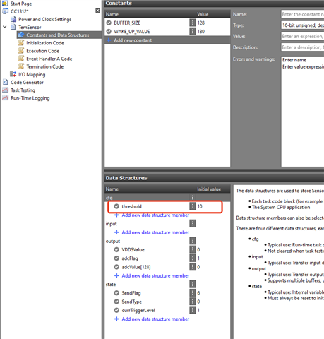

    你能指给我看在Sensor Controller Studio中输入10秒值的位置吗?你确定它不会被误认为是10毫秒或10个计数吗?

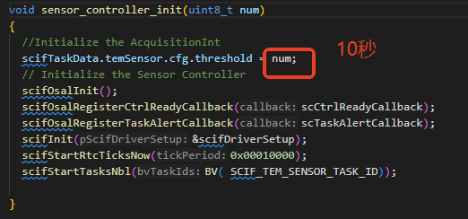

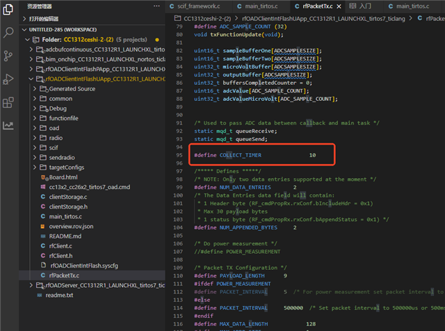

  • 这里有一个
    #define COLLECT_TIMER               10
    然后引用我这个函数

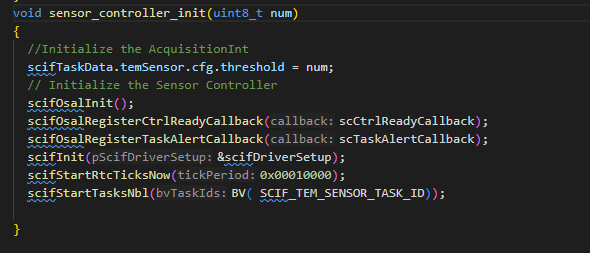

    void sensor_controller_init(uint8_t num)
      //Initialize the AcquisitionInt
      scifTaskData.temSensor.cfg.threshold = num;
      // Initialize the Sensor Controller
      scifOsalInit();
      scifOsalRegisterCtrlReadyCallback(scCtrlReadyCallback);
      scifOsalRegisterTaskAlertCallback(scTaskAlertCallback);
      scifInit(&scifDriverSetup);
      scifStartRtcTicksNow(0x00010000);
      scifStartTasksNbl(BV( SCIF_TEM_SENSOR_TASK_ID));
    小核里面也有设置这个值10,其他地方未做任何的修改。只有这几处涉及这个变量的修改
    这样达到10s的一个唤醒频率,这个程序我在之前的rfPacketTx例程中使用过,原本是想让小核按照10秒一个周期运行,运行6次唤醒大核一次,实现1分钟发一次,虽然不是特别精确但是1分钟左右不会超过3秒的误差正常运行的,我现在为了避免其他的程序影响直接简化为10秒运行一次直接唤醒大核,这样修改过的程序我也在原本程序中验证过了。没发现问题,但是当在OAD例程中做出修改后就出现这种问题了。而且我的OAD程序和应用程序没有同时打开,只是在启动时只选择一个线程运行,另一个线程不启用,不知道为什么会影响小核唤醒大核的周期
  • 我昨天尝试过修改#define COLLECT_TIMER               10       这个值的大小     scifStartRtcTicksNow(0x00010000);还有这个参数中的值的大小观察小核唤醒大核频率是否有改变,最终结果是这两个值无法影响小核的运行周期了,也不会改变小核唤醒大核的周期频率。

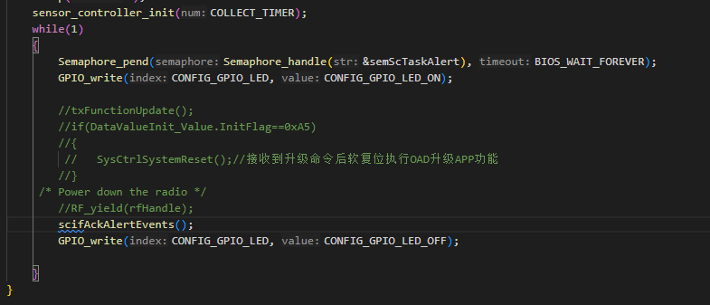

  • 我们能再次确认确实是传感器控制器唤醒了系统CPU吗?
    你发布了一张引脚波形的照片。我猜这是CONFIG_GPIO_LED引脚吗?程序中其他地方没有对它进行切换操作吗?
    你能检查一下信号量semScTaskAlert的语法和实现吗?这是一个计数信号量吗?你能查看第一次调用GPIO_write时它被发布了多少次吗?
  • 我非常确认是传感器控制器唤醒了系统CPU,
    CONFIG_GPIO_LED这确实是一个引脚,只有在系统CPU被唤醒后运行一次这个引脚会切换高低电平,
    我在这里也已经提到了,屏蔽了传感器控制器的初始化,就不会再被唤醒了,一次都没有被唤醒,这是验证是不是被传感器控制器唤醒的最简单最便捷的方法。与其花大量时间寻找其他的唤醒原因的可能性,我个人觉得不如直接屏蔽//sensor_controller_init(COLLECT_TIMER);这个初始化观察是否还会被唤醒;
    我得结果是只要传感器控制器没有被初始化(小核不再运行)系统CPU就不再被唤醒了。这不就说明唤醒源就是出在传感器控制器么

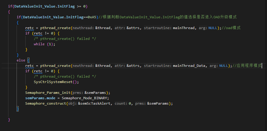

  • semScTaskAlert的
    这里是这样写的,移植过来后我尽可能的保持完全不变,因为之前应用程序是验证过的,只是不知道OAD例程是不是真的会影响传感器控制的的运行。
                Semaphore_Params_init(&semParams);
                semParams.mode = Semaphore_Mode_BINARY;
                Semaphore_construct(&semScTaskAlert, 0, &semParams);
    这句话我没能够理解,第一次调用发布了多少次?我得理解是每被唤醒一次就会被调用一次;如果没被唤醒就不会被调用。
    还是说您怀疑GPIO_write一条命令是否会引起引脚的多次高低电平的切换,导致看上去是被多次唤醒其实是唤醒一次,引脚切换了很多次高低电平。这个问题我确认过GPIO_write这个没有问题,调用一次只会出现一次电平切换。
            GPIO_write(CONFIG_GPIO_LED, CONFIG_GPIO_LED_ON);一次置高;
            GPIO_write(CONFIG_GPIO_LED, CONFIG_GPIO_LED_OFF);一次置低,这个没有问题。
