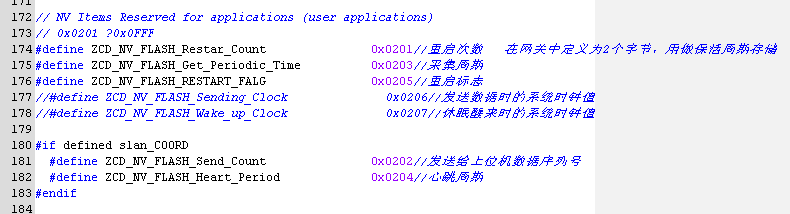

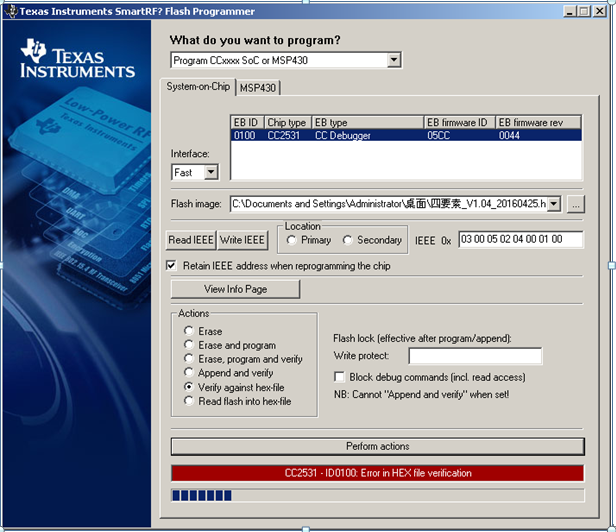

向CC2530中烧录固件后,运行正常。几天后突然发现运行异常,用Flash Programmer软件中的“verify against hex-file”校验CC2530中的固件,结果校验失败,将CC2530中的固件提取出来,烧录在全新的CC2530芯片上也是异常。只有重新烧录固件才能正常运行,求解?为什么烧录在芯片中的固件在运行一段时间后会出现校验错误?

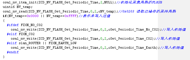

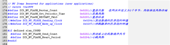

  • 有没有写flash的操作,考虑是否写越界了?
  • 只有定义了几个NV条目,用协议栈的NV函数进行简单的初始化,读,写,没有用指针操作,不可能会出现越界的行为。
    而且同一个固件烧在不同的板子上,只有少数一两个会出现,概率较低,有没有可能硬件问题会引起这种情况呢?
