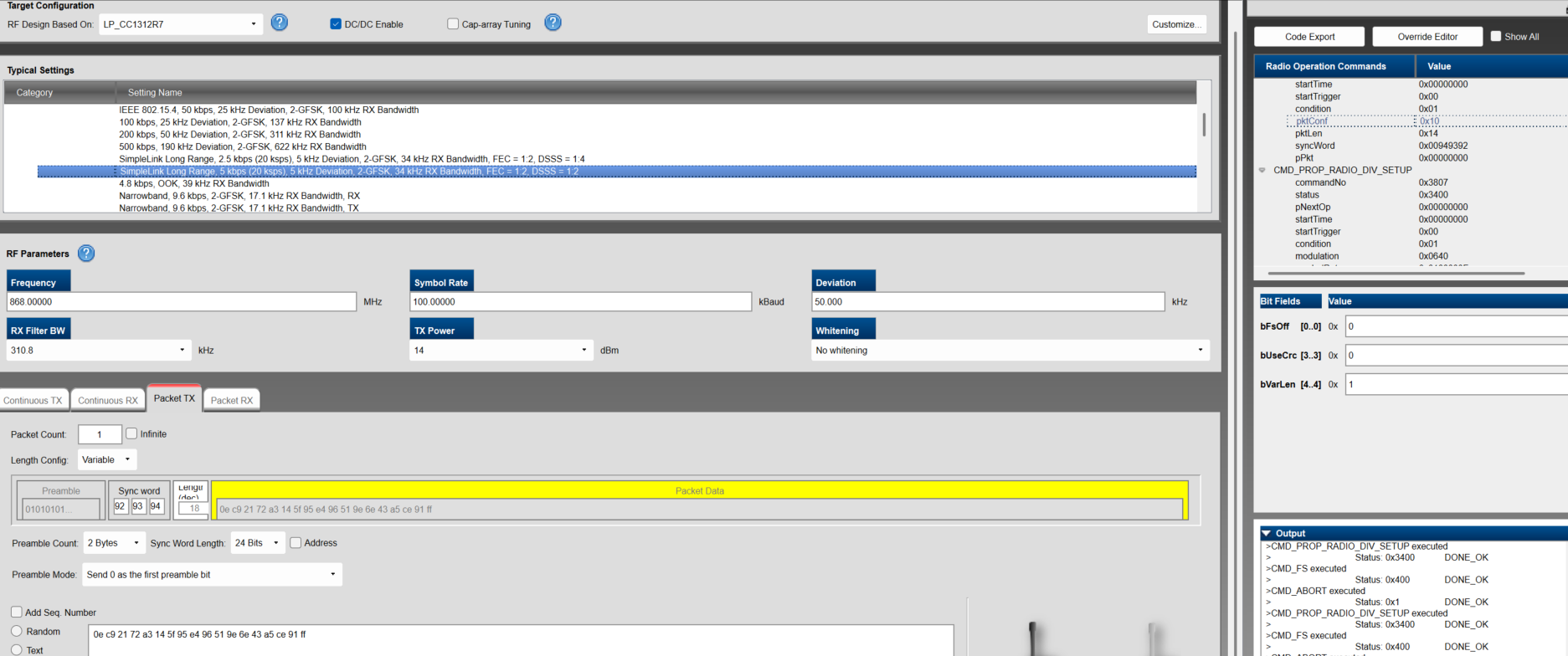

我们在尝试使用两块LP-CC1312R7来测试2GFSK的收发,我们在TX/RX端都已经关闭了CRC检测,但是通过smartRF studio接收的数据总是报CRC error. 请问下怎么解决?
Tx端的配置为:

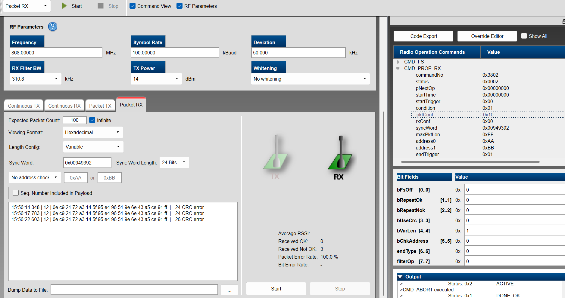

Rx端配置为:

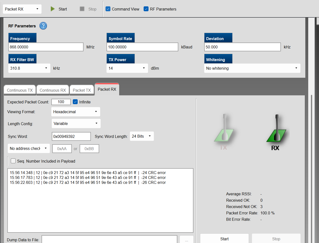

我能重现这个问题,而且我认为这是正常的,因为 SmartRF 工具必须预期会有校验码的存在。
如果您想测试此用例,我建议您使用 SDK 中的 rfPacketTx 和 rfPacketRx 示例,并结合您的 SmartRF Studio 设置进行操作。
CRC 配置说明如下
