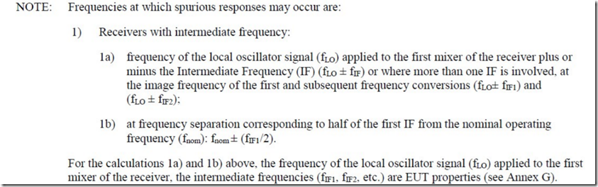

新版安規法條EN300220測試規定有下圖1要求
需提供在地震盪(LO, Local Oscillator)及中頻(IF, Intermediate Frequency)二項資訊

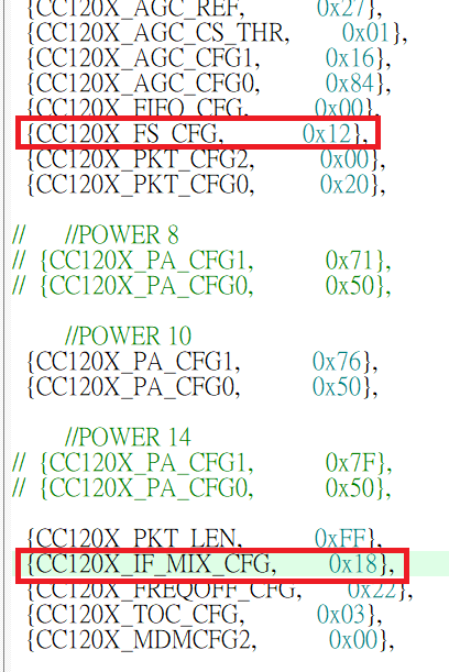

程式中的RF參數為圖2,如何知道"中頻"及"在地震盪"二者資訊呢?
