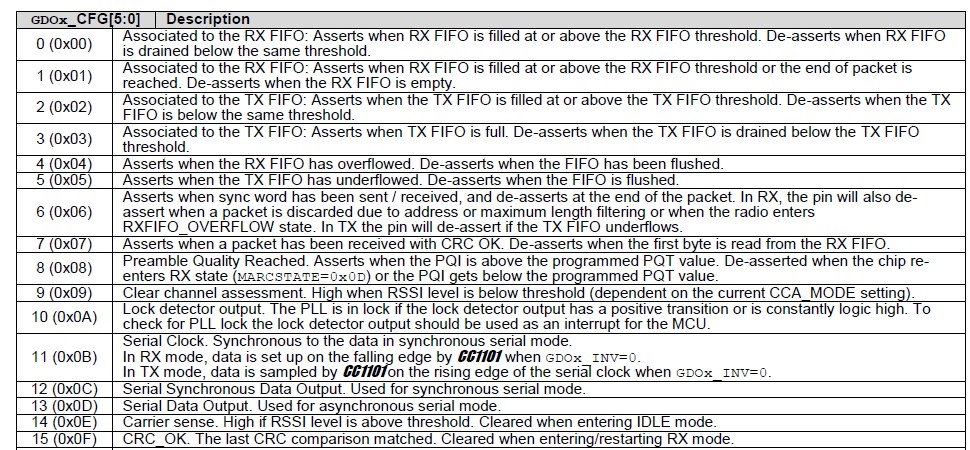

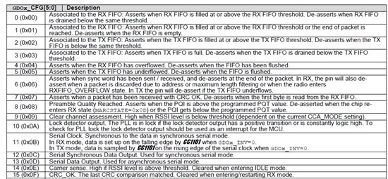

halSpiStrobe(CCxxx0_STX);     //进入发送模式发送数据
// Wait for GDO0 to be set -> sync transmitted
while (!CC1100_GDO0);     //用时约28ms
// Wait for GDO0 to be cleared -> end of packet
while (CC1100_GDO0);     //用时约37ms
用CC1101发送数据的时候,上面第一个while用了28ms左右,第二个用了37ms左右,
所用时间怎么会这么长?谁能帮忙解释一下,感激不尽。
