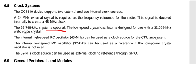

你好,
我的测试板误装了REV A 的CC1310,同时没有放置外部低频晶振,所以我想咨询下,外部低频晶振(32.768kHz)主要会影响系统的哪一部分?换言之就是他会为系统的哪部分提供时钟?这些部分的功能是什么?(e.g.休眠定时?or射频定时器?)
