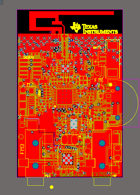

我是买的成品板调试,感觉CC8530+CC2591的稳定距离有点短,大约在8米左右,超过就有丢包。请问下是板子设计的问题吗?还是这个方案本身只能传输这么远???求指教..

这个板子是headsetDK,我办公室环境测过,至少20米。你那个照片是导入的PCB还是怎么?官方设计过孔和天线不会使用热焊盘
1. 硬件性能差异。TI官方的板子使用的还只是2590,室内不断音可以到20多米。
2. 最好使用PPW CONFIGURE的默认配置。
看来还确实是和测试环境有一定关系,参考如下link。我的是倒F天线,当时测时,我是把headsetDK贴着耳朵,边测边旋转。
