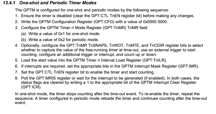

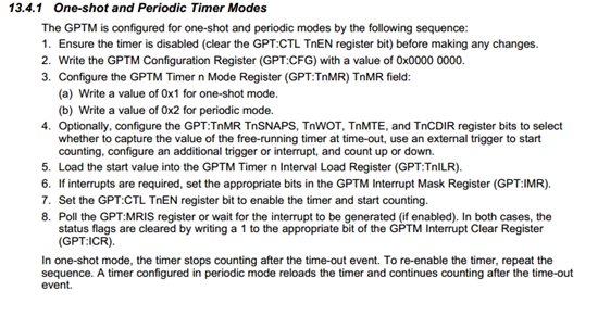

cc1310的定时器如何使用?我安装使用温度里的配置步骤:
直接使用driverlib下的timer.c,提供的接口,刚刚配置定时器就挂住了(调用TimerConfigure(GPT0_BASE, TIMER_CFG_SPLIT_PAIR | TIMER_CFG_A_PWM);)?为什么?定时器需要怎么使用?
