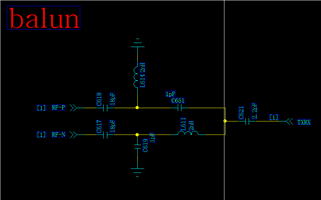

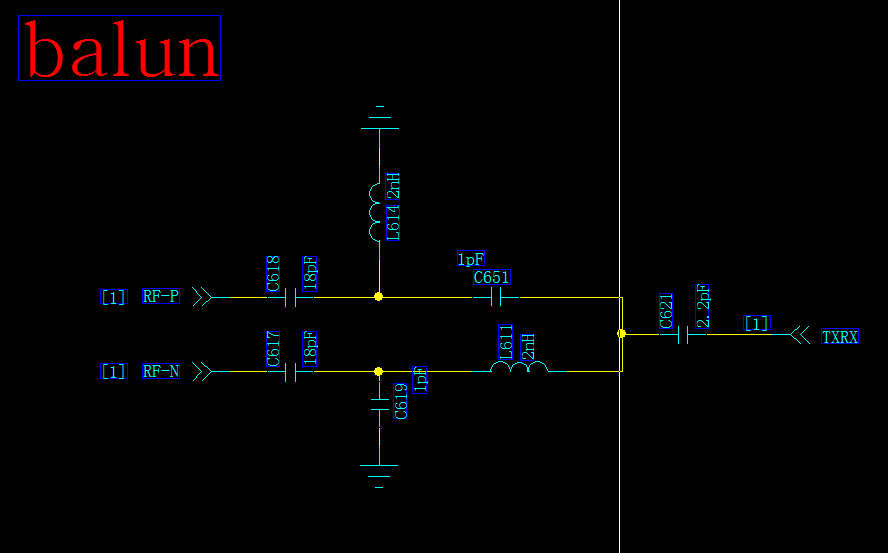

我们用的CC2530主控,外置巴伦,PA用的是RFX2401C,在传导测试时,TX功率较好,但是EVM值只有-10dB左右,请问要改善这个指标,须考虑哪些方面?
evm差是信号质量不好,如果基带信号质量好的话就考虑路径里面是否有非线性或畸变。是不是功放太饱和了?功率回退一些看下
1. 即使是-10,也是过规范的。
2. 功率回退是个方法。 RFX2401C能达到多少?其实也是可以调的,在输出匹配上下下文章。和原厂要一下EVM、Smithchart的图。
