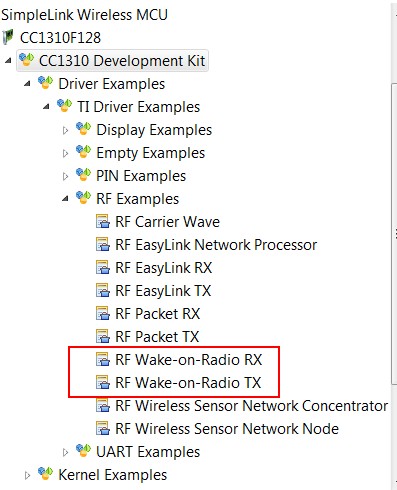

Hi, Sir,
1.我们在用CC1310开发门锁,cc1310 Radio部分有无WOR功能?
2.我们的门锁要做成低功耗,cpu需要工作在Standby或Shutdown状态,而此时的Radio是关闭的,无法使能Radio模块,也就无法接收网关数据。
如果cpu工作在Idle状态并使RadioAvailable, 此时的待机电流将大于570uA,此时应如何设计?
