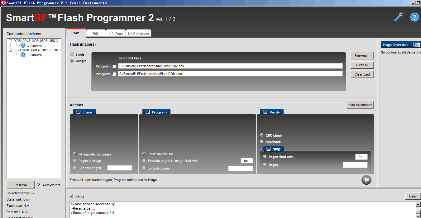

CC2640 samrt RF flash programmer 2烧写后 再也无法识别芯片?
Other Parts Discussed in Thread: CC2640
dear TI,
       公司在用CC2640 开发产品,目前用programmer2 烧写之后再也无法识别到芯片了 请问这个是怎么回事情?什么原因导致的?有什么办法可以处理好么? 工具是XDS100V3  采用的是4线的方式
如图
  • 首先要排除您现在使用的模块本身的问题以及连线的问题,另外也有可能是非正规的烧写器的原因。请您从多个方面进行测试。
  • Dear susan,
            1)  可以在IAR或者CCS下正常编译 DEBUG 所以应该可以排除连线和模块的问题吧,
            2)关于XDS100V3是市场购买的,这个前期一直在使用没有什么问题。现在不确定是这个因素,回头我用XDS110S来验证一下吧
