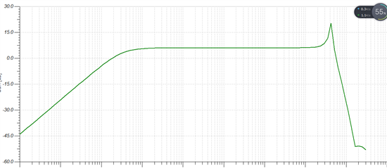

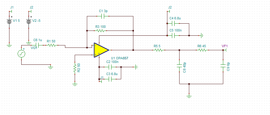

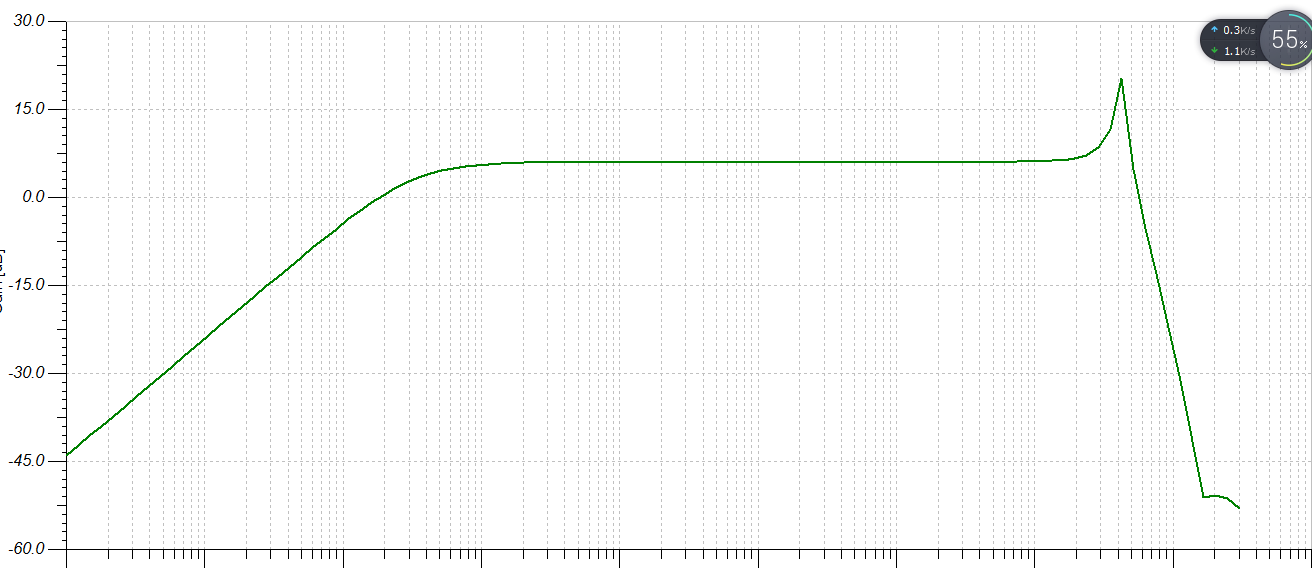

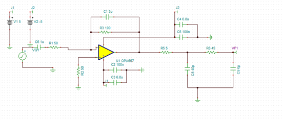

我想让OPA657在500MHz工作,但是500MHz的时候OPA657的波特图上有尖峰,有没有好的办法让芯片在500MHz有好的平坦度?
