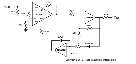

AGC锁不住怎么办
测试频率用的是10K,当电压低与150mvpp时可以锁的住,但是当电压超过150mvpp输出电压就会降低,每增加50mvpp输出就会掉200mvpp左右。
