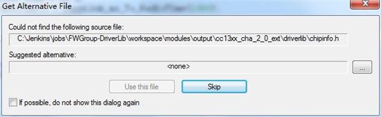

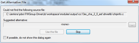

这个是在你debug的时候,有些函数你需要跳进去,但它是在库里的,就需要你指定包含函数的文件的位置。
这个和下载应该没有关系的,能停在main,就表示下载成功了。
这个真不是错误,你可以先尝试在main那手动打上断点试试。并注意如下问题:
IAR版本是否正确IAR for ARM 7.50?是否有安装 <iar_install>\arm\drivers\ti-xds\ti_emupack_setup.exe
另外,CCS导入相对简单,你的IAR导入是否有完整follow 相关操作?
