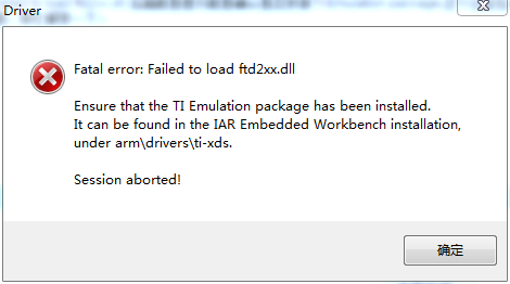

CC1310仿真就报Fatal error:Failed to load ftd2xx.dll 后面就是提示就是确认是否安装TI Emulation package,这个已经在arm\driver\ti-xds找到安装了还是报这个错。 有没有哪位前辈遇到过这个问题,帮忙解答一下。
是按下面的过程导入编译的吗?
http://processors.wiki.ti.com/index.php/Creating_TI-RTOS_Applications_in_IAR_Embedded_Workbench
For SimpleLink CC13xx/CC26xx ARM targets with the debug DevPak, SensorTag, or LaunchPad, choose TI XDS in the Setup tab. In the Download tab, enable "Use flash loader(s)". Below, for the TI XDS category, in the Setup tab, select TI XDS110 Emulator and cJTAG as Interface
