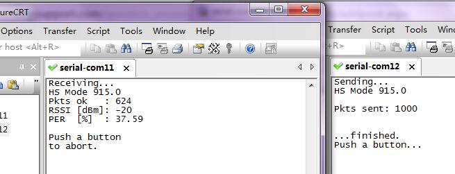

如题,最近在调试CC1310的RF Packet Error Rate模块,文档上说HS mode数据传输速率最高可以达到4M/s,我想知道这个速率是如何测得的?我是这样理解是 如图,我从这个串口图中测得HS模式下传输1000packets的时间,求得每秒传输的packets包数,然后与数据包的长度payload length相乘,速率是这样求得的吗?
Other Parts Discussed in Thread: CC1310

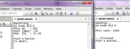

听上去这么算是对的。:-)
顺便提醒,4M下,每个包的开销大概是260us. 供你理论计算用。包越长,throughput效率越好。
