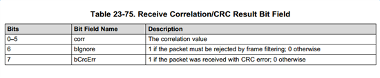

最近在做一个CC1310的项目,想获取到RF的信号质量,查看了CC13xx, CC26xx SimpleLink™ Wireless MCU
Technical Reference Manual,里面有一个correlation值,可以代表信号质量,但是文档里面描述的这条指令在802.15.4的协议下,能不能直接在esaylink下直接获取到此correlation value?或者说还可以有其他值来代表信号质量?

可以直接使用easylink接口,例子RF EasyLink Rx里接收的回调函数里已经有说明如何得到rssi. 默认使用Async.
则在回调函数rxDoneCb里的EasyLink_RxPacket * rxPacket 是有带这个包的RSSI值的。
