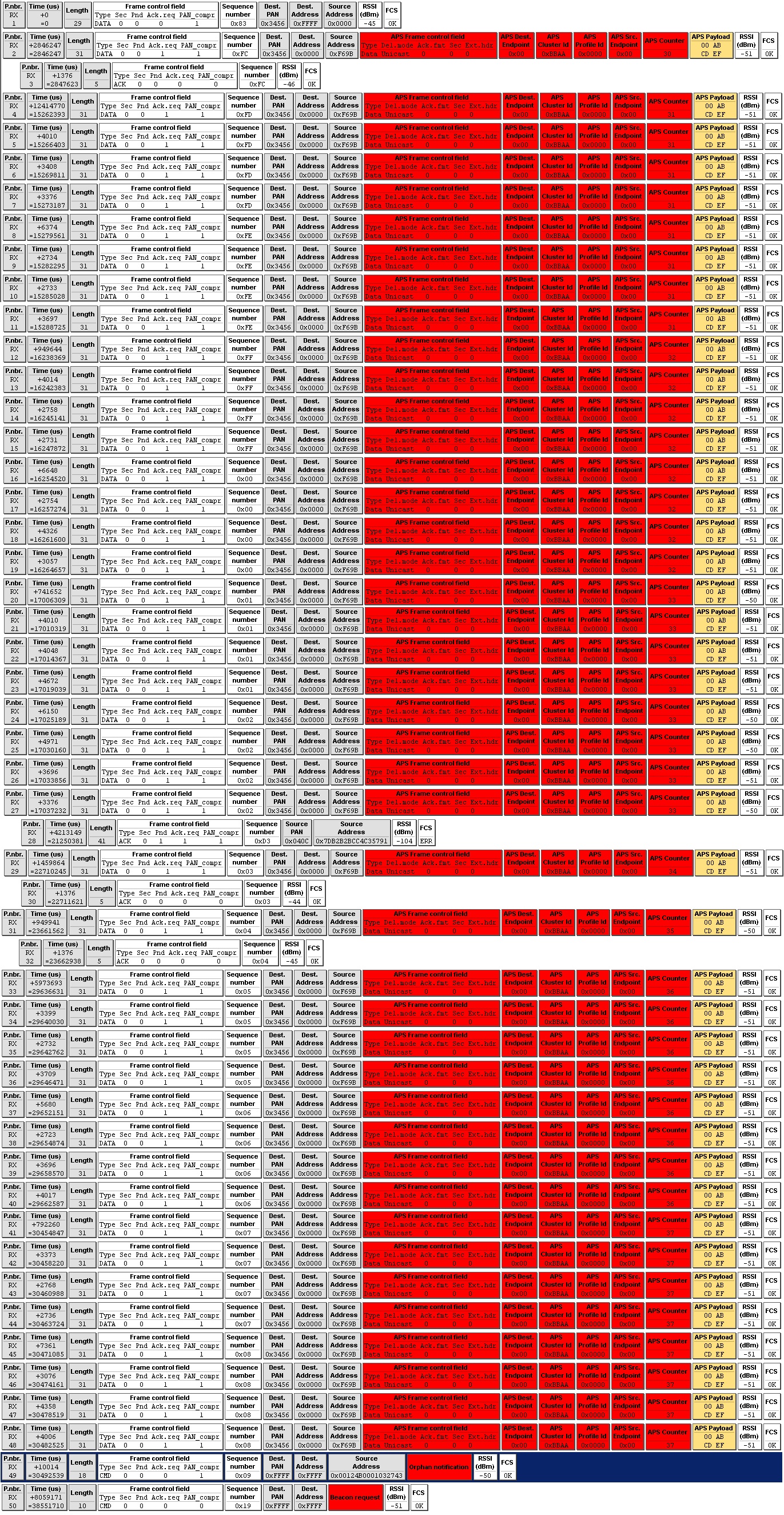

1. 关于子设备发数失败到重新入网的错误次数问题:版本2.5.0和2.5.1a,终端设成-DRFD_RCVC_ALWAYS_ON=TRUE
-DMAX_POLL_FAILURE_RETRIES=5,通讯接口改成串口无流控,在程序中加入一段程序完成设备启动过程。通过串口控制终端向协调器发数,断开协调器发送3次,然后协调器上电再发送几次,再断开协调器发送2次则终端开始执行rejoin。我认为这是有问题的,在通讯成功后错误计数应该清0,请给以解答
